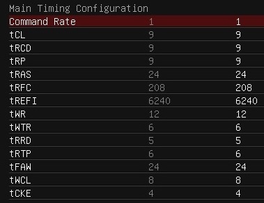

Для объективности пришлось подкрутить тайминги у каждого режима памяти, так как на «АВТО» материнская плата довольно сильно завышала их. В итоге я пришёл к следующим значениям:
Для частоты 1600 МГц:
Для частоты 2200 МГц:

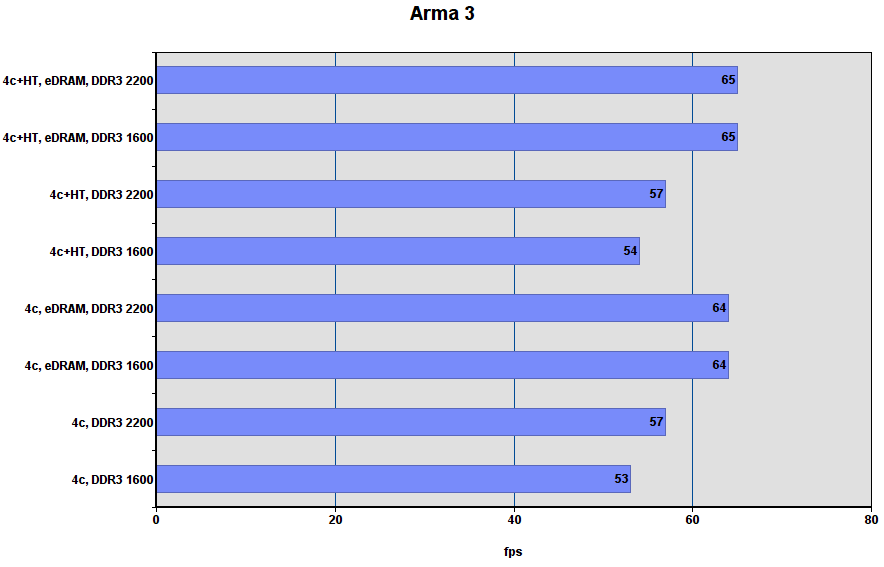

Настройки: практически все максимальные, не считая дальности прорисовки (около 3000 м.) и разных мелочей из дополнительных настроек типа постэффектов, фильтров и видов шейдерного сглаживания.
Условия: тренировочный уровень, замерял просто сидя в кабине вертолёта.
Комментарий: игра безразлична к HT, немного ускоряется от разгона DDR3 и заметно прибавляет от включения eDRAM. В режимах с eDRAM игра перестала реагировать на разгон DDR3 и видимо стала полностью зависеть от вычислительной мощности процессора. Этой игре нужен DX12 или Vulcan...

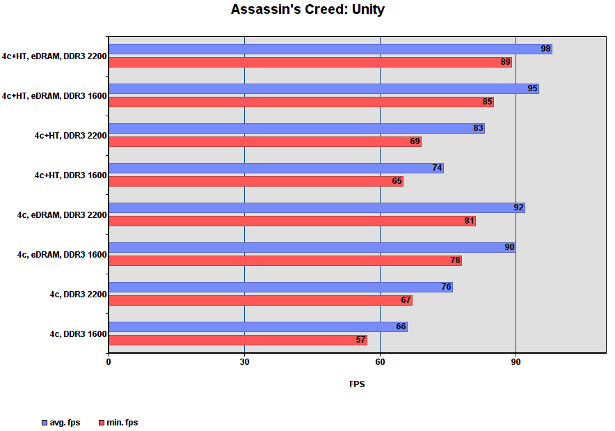

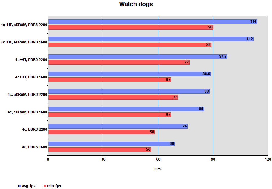

Настройки: максимальные, сглаживание SMAA.
Условия: замерял пробегая по оживлённой улице Парижа.
Комментарий: игра больше всего прибавляет от включения eDRAM — для самого слабого режима прирост минимального и среднего fps составил 37%! В режимах без eDRAM?, разгон DDR3 даёт больше чем включение HT.

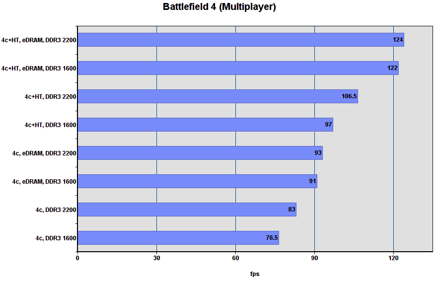

Настройки: всё на ультра, сглаживание MSAA 4х, разрешение 100%, FOV максимальный.
Условия: замерял на пустой карте «Удар по Шанхаю» в специально выбранном месте. Благодаря максимальному FOV, нагрузка на платформу получилась почти как в реальной игре с 64 игроками. После замера я решил отнять 12% от полученного результата, чтобы привести fps к реальным показателям, которые я часто наблюдал в тяжёлых сценах мультиплеера на старой системе с 3570К@4.8\DDR3 1600, а также на нынешнем 5775С@4.1\DDR3 2200.
Комментарий: включение HT даёт игре больше, чем одновременный разгон DDR3 и включение eDRAM.

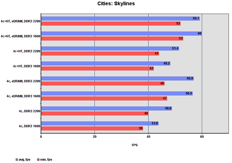

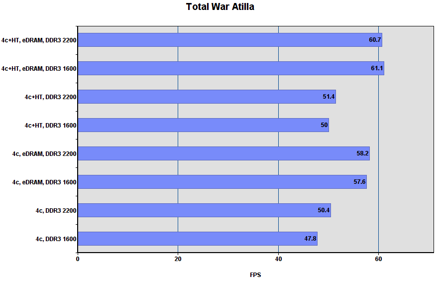

Настройки: максимальные.
Условия: замерял в коротком временном отрезке с помощью Fraps, в очень сложном с точки зрения архитектуры и потока городе.
Комментарий: HT и разгон DDR3 в совокупности дают меньшую прибавку fps, чем включение eDRAM.

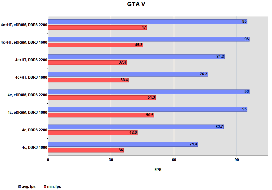

Настройки: Ultra пресет, MSAA 4x.
Условия: брал лучший результат из 4 проходов встроенного «GPU» бенчмарка.
Комментарий: игра безразлична к HT, слабо реагирует на разгон DDR3 и относительно не плохо ускоряется от включения eDRAM. Обратите внимание на прирост минимального fps от разгона DDR3 в режимах с eDRAM.

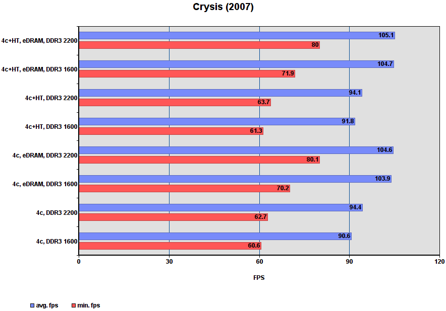

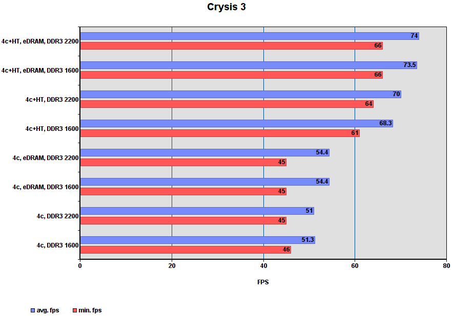

Настройки: Ultra пресет, сглаживание SMAA.
Условия: замерял с помощью Fraps на уровне «Добро пожаловать в джунгли», проходя небольшой отрезок под обстрелом турели.
Комментарий: есть мнение, что Crytek перемудрили с физикой травы, поэтому в локациях где её очень много мы видим жёсткую зависимость от вычислительной мощности процессора. Возможно, в других локациях где нет травы или её количество меньше, результаты были бы иными.

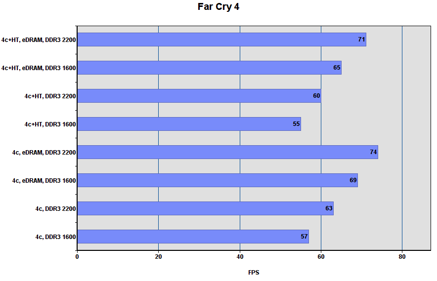

Настройки: максимальные, в том числе дальность прорисовки.
Условия: просто стоял на бордюре, глядя вдаль на постройки недалеко от основной базы.
Комментарий: результаты напоминают BF4 — игра любит всё, но больше всего ускоряется от HT.

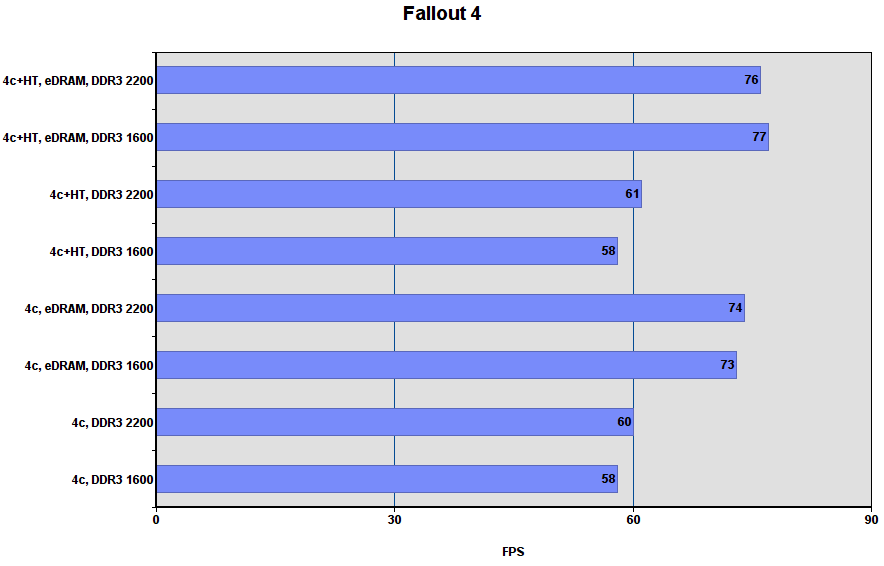

Условия: стоял на холме глядя на деревню с большим количеством NPC.
Комментарий: игра заметно ускоряется от разгона DDR3 и включения eDRAM, но немного теряет при включении HT.

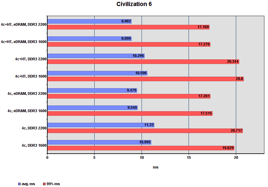

Условия: вид на Бостон с холма.
Комментарий: включение eDRAM даёт около 25% прироста. HT и разгон DDR3 слабо влияют на fps.

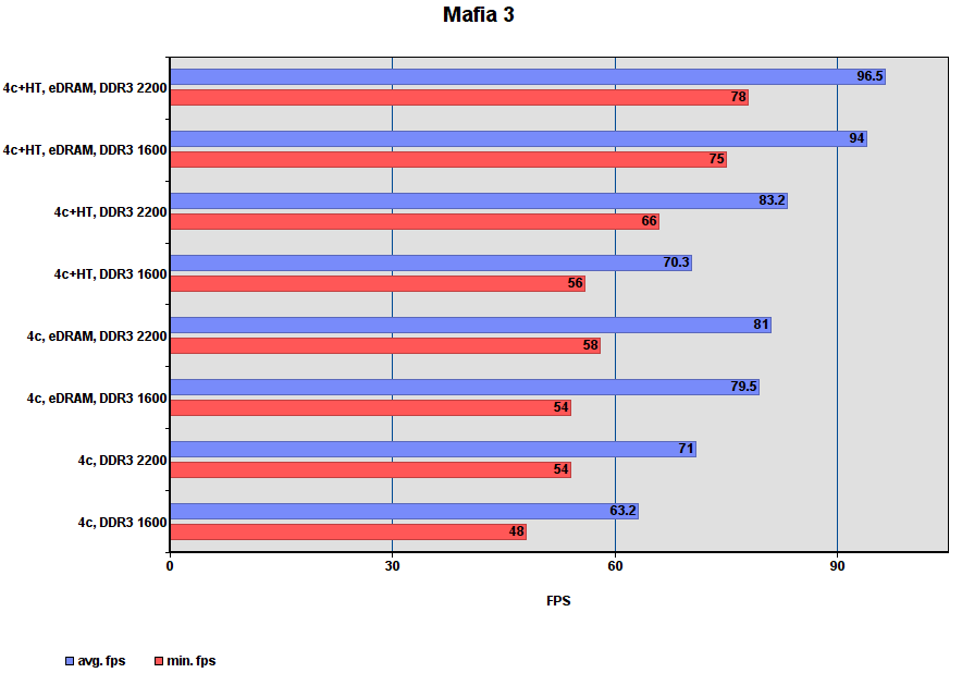

Настройки: максимальные настройки, MSAA 4х.
Условия: встроенный бенчмарк.
Комментарий: игра слабо реагирует на HT и разгон DDR3. Включение eDRAM прибавляет 18-20%.

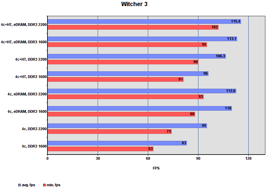

Настройки: максимальные, Hairworks выключен.
Условия: поездка на Плотве по Новиграду.
Комментарий: игра хорошо ускоряется от включения HT и разгона DDR3. Включение eDRAM добавило к самому медленному режиму 40% минимального и 33% среднего fps.

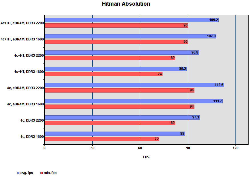

Условия: небольшая пробежка по городу.
Комментарий: ситуация напоминает BF4 — HT даёт игре больше чем eDRAM, особенно с быстрой DDR3.
