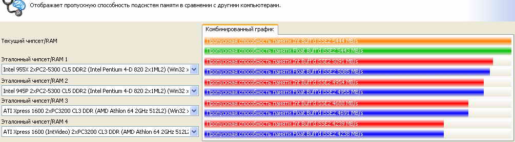

А вот память на epox работает быстрее на 300 Mb/s:
(кликните по картинке для увеличения)

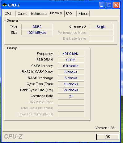

В разгоне плата действительно неплоха и с родным БИОСом:
Все уперлось в потолок в 2500 MHz при номинальном напряжении. Память работала как 1000-я (@ 500 Mhz). Все тесты прошли без глюков. К сожалению, забыл сделать скрины, а новые делать лень, так как работаю в номинале. В разгоне Sisoft Sandra дала ошеломительные результаты: производительность была на 2% меньше, чем у Athlon FX60! И на 3% выше, чем у Athlon 64 X2 4800+. Фантастика! Пропускная способность памяти увеличилась до 6892 Mb/s в одноканале!
