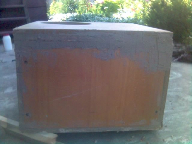

Для выравнивания швов и забивки щелей использовались оставшыеся после распилки мелкие опилки в перемешку с клеем ПВА(по сути безотходное производство…гы).Поверьте как эта каша засохнет, её не так легко отколупать, так что дёшево и сердито…
(кликните по картинке для увеличения)
ящик заделка щелей1

После распилки пары дверей от шкафов и соединения их на основе клея ПВА и саморезов в общую конструкцию я получил вот такой гроб…
ящик начало
