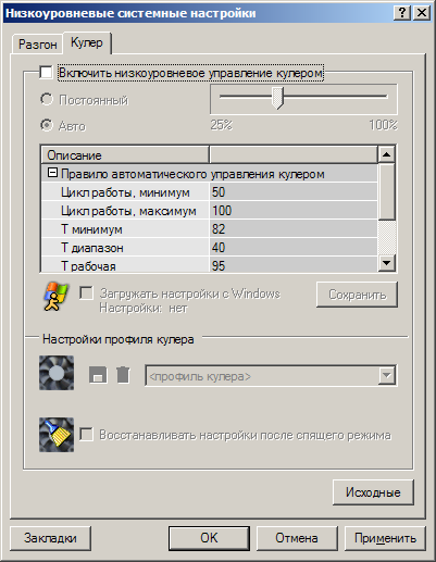

3) После запуска Riva Tuner заходим в низкоуровневые настройки управления кулером :
и переходим на закладку "Кулер", где мы видим подобную картину:
4) Чеким галочку "Включить низкоуровневое управление кулером".
Теперь нам требуется создать несколько пресетов скорости вентилятора. Начнём по порядку, с наименьшей. Её же и будем грузить с windows. В нашем случае, это 25% от максимального количества оборотов. Сохраняем пресет как 25% и ставим галочку "Загружать настройки с Windows" :
Аналогичным образом добавляем пресеты для 29%, 33%, 40%, 42%, 45% и тд. Тут каждый из вас может для себя решить самостоятельно, какие значения кулера вам подбирать
Для этих пресетов галочка "Загружать настройки с Windows" должна быть выключена. Настоятельно рекомендую называть профили именно как "ЗНАЧЕНИЕ %" или любым иным понятным вам способом - это поможет вам на следующем шаге !

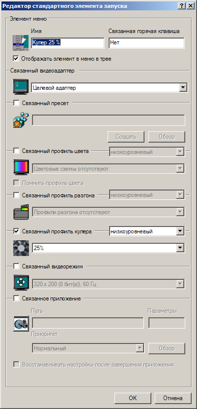

5) Следующий шаг - создание элементов запуска Riva Tuner по управлению кулером. Переходим в закладку "Запуск". На следующем скриншоте вы увидите уже созданные мною элементы :
Чтобы добавить новый элемент вам потребуется нажать на зелёный плюсик в нижней левой части экрана данной закладки, после чего заполнить необходимые поля и выбрать пресет, созданный нами на предыдущем шаге :
Настоятельно рекомендую называть профили именно как "Кулер"+название текущего пресета кулера или любым иным понятным вам способом - это поможет вам на следующем шаге !

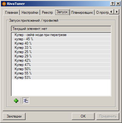

6) Заключительный шаг - автоматизация запуска элементов, созданных на предыдущем шаге. Переходим в закладку "Планировщик". Опять таки, на моём примере вы видите уже заполненный список задач :
Чтобы добавить новый элемент вам потребуется нажать на зелёный плюсик в нижней левой части экрана данной закладки, после чего заполнить необходимые поля и выбрать элемент, созданный нами на предыдущем шаге.

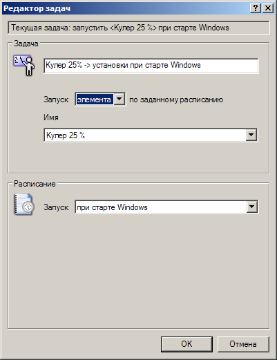

Для начала создадим задачу, которая будет стартовать после загрузки винды. Тут я могу предвидеть ваши справедливые замечания, что в шаге 4 мы уже указали, какой профиль кулера будет грузиться с windows. Но я могу вас успокоить - хуже от такой двойной установки не будет
Итаки, вносим задачу автоматизации при старте windows. Я для этих целей выбрал минимальные обороты кулера :

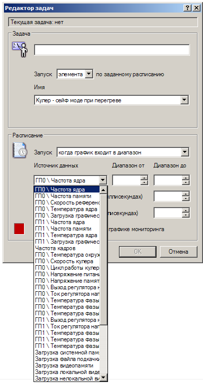

Далее начинается самое интересное. Мы с вами научимся создавать задачи автоматизации, которые в теории будут срабатывать по любым выбранным вами событиям, связанным с информацией, которая отображаются в мониторинге RivaTuner :
В данном списке нас интересует ГП0\Температура ядра.
Если всё ещё не понятно, то поясню : нам требуется привязать запуск элементов, созданных на предыдущем шаге 5) к событиям нагрева графического процессора.

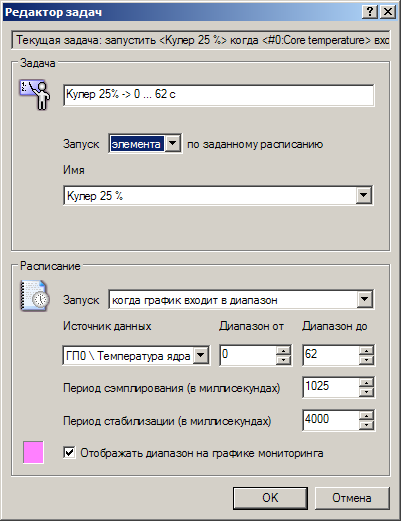

Для примера, я покажу свою настройку для 25% оборотов:
Как вы видите, данные обороты действуют в диапазоне показаний мониторинга Riva Tuner от 0 до 62 градусов. Далее нам необходимо запустить следующую задачу, то есть при превышении 62 градусов мы должны повысить обороты кулера до 29% (в моём примере), что бы, таким образом, охладить видеокарту :
Итак, в диапазоне 0-62 градусов будут действовать обороты 25%, в диапазоне 63-66 градусов установятся обороты 29% и т.д. !
Мы добились главного - не только снизили шум в десткопе, но и безопасно увеличиваем скорость кулера в зависимости от температуры графического адаптера

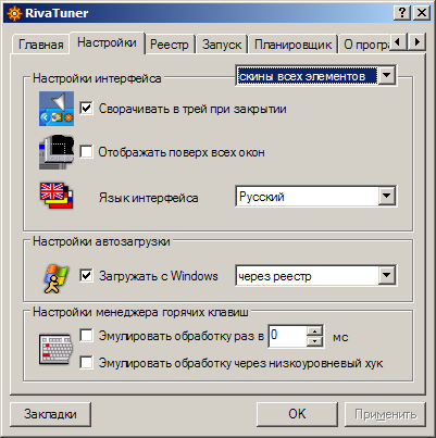

В заключение хочу сказать, что для того, чтобы автоматизация работала, Riva Tuner должна быть постоянно загружена в памяти :
ну и сам планировщик должен быть включен (кнопочка паузы в нём должна быть отжата как на скрине в начале шага 6).
