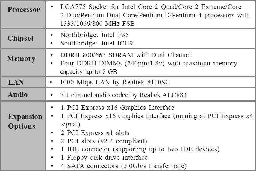

Спецификация материнской платы Palit P35A не поражаем воображение ни отсутствием ни наличием каких-то особенностей:
Спецификация PAlit P35A
