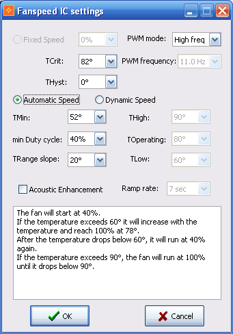

Рабочая температура, специально установленная в низкие 65°C, как видите, не точно поддерживается регулятором, и может, при долговременной нагрузке, переваливать за 70°C. Судя по всему, данное нестрогое регулирование допускается алгоритмом самого регулятора. Или уж совсем непонятным образом зависит от настроек.
Регулятор оборотов, применяемый в картах nVidia имеет 3 режима:
- фиксированные обороты;
- динамический (который и используется по умолчанию);
- автоматический (на который переключиться с помощью интерфейса RivaTuner некак).
В динамическом режиме рабочей является желаемая температура и обороты регулируются динамически так, чтобы удерживать температуру вблизи желаемой. "Перелет" же на 8 градусов объясняется тем, что автор не учел необходимость вычета из задаваемых значений значения термокомпенсации ядра, которое у него и составляет те самые 8 градусов.
А вот в автоматическом режиме используется строгая линейная привязка оборотов к температуре. Т.е. мы по сути указываем две точки, например "30% при 60 градусах" и "100% при 80 градусах". До нижней границы кулер будет 30%, от 50 до 80 градусов будет линейно расти до 100% в точности повторяя кривую роста температуры.
Все это можно настроить\включить в NiBitor 4.0 и выше, а потом прошить в видуху, наслаждаясь четкой и предсказуемой работой кулера. Вот при настройке в NiBiTor как раз и видно, где приплюсовывается величина термокомпенсации:
Настройка параметров регулятора оборотов
