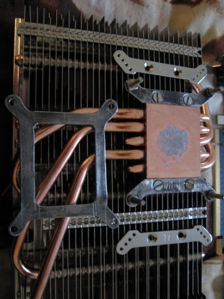

Для креплений и бакплейта я взял металл 2мм (это немного больше чем толщина креплений у ТТ, но запас карман не тянет). Скажу сразу мороки с обработкой 2мм металла много даже при наличие болгарки и дремеля. Главная сложность выпиливание центрального отверстия — диск болгарки слишком большой, а у дремеля слишком чахлый для 2мм стали. болты 3мм — хотел на 4мм но не влезли. На все ушло часов 12 (сделал за 2 дня) причем в основном на подгонку. Зато кулер встал намертво — излишки пасты выдавило, плата не прогнулась. <br/>
<img src="//st.overclockers.ru/legacy/v3/01/71/01/2015/07/15/0u284a058a-ee86db10-5e21d0a0.jpg" title="новые и старые крепления" alt="новые и старые крепления" /><br/>
новые и старые крепления<br/>

Установка Thermaltake ISGCV320 на ZOTAC GTX460
[test4]Всем привет!
После замены не оправдавшего надежд радеона 5770 на ZOTAC GTX460 мне пришлось переделывать крепеж Thermaltake ISGCV320. Но дело этим не ограничилось и заодно был сделан бакплейт и радиатор на vrm.
Казалось бы зачем бакплейт? Возможно и незачем, но я сам столкнувшись с отвалом gpu на gf88000 и 478 сокета дую на воду. Даже на 1156 не поленился сделать — даром что scythe yasya изрядно весит и прилично продавливает плату. Кстати бакпейт 1156 сокета полное фуфло: при установке кулера выгибается — мама не горюй! Но кроме заботы о железе есть еще одно крайне полезное свойство бакплейта — он обеспечивает идеальный прижим кулера к процу или gpu.
бакплейт
tt и zotak
примерка

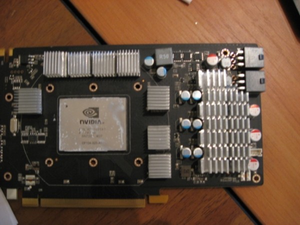

Радиатор на vrm был взят от 478 из-за толстого (как оказалось чересчур) основания и достаточного количества ребер. По обработке алюминий идеальный материал — единственный вопрос как уменьшить толщину основания был решен при помощи ножовки с двумя полотнами: их толщина как раз соответствует промежутку между ребер.
Тестирование показало что с ISGCV320 (разгон 870-4500 напруга 0,987в) темпа в бублике не поднимается выше 57гр за 5минут (открытый корпус-стенд без доп вентилей) при прогоне 3dmark и играх (мафия, метро, сризис и пр.) 51-52гр
Что касается радиаторов vrm то он греется только в комбусторе и бублике, причем греется довольно сильно — меньше чем без них но все равно сильно. Странно вообще-то — в играх радиатор чуть тепленький, а в бублике до 70гр точно доходит (найду градусник измерю точно) — неужели бублик настолько сильно загружает карту?! Честно говоря рассчитывал на больший эффект. Склоняюсь к замене радиатора на vrm на медный — благо есть подходящий донор — или как вариант взять радиатор на теплотрубке от termalright. С другой стороны для игр и этого хватает.

заготовка из бокс. кулера 478 сокет
комплект радиаторов
