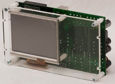

Центральный узел, определяющая как будет выглядеть прибор это дисплей :
От него зависит размер, клавиатура, процессор, внешний вид. Я выбрал POWERTIP TECH 3,5” TFT with T\P SPF PH320240T-006-IP1Q - графический TFT дисплей, с диагональю 3,5”, сенсорной панелью, параллельный цифровой интерфейс 24-bit RGB. Это определило размер прибора : 2 отсека 5.25”, и процессор : LPC2478, размер печатной платы 138,5 х 82 мм. Главное, от чего нужно отталкиваться при разработке нового устройства — конструктив : как закрепить прибор в корпусе компьютера, подвести к нему датчики, подключить вентиляторы.
Идею по закреплению TFT взял из комплекта разработчика фирмы Olimex LPC-2478STK, а именно : TFT панель не имеет крепежных отверстий, вообще ничего на ней нет, и единственный способ заключается вфиксации крепежной рамкой сверху. Буфер экрана хранится в оперативной памяти, размер буфера (для разрешения 320х240, 24 bpp) 225 кБ (реально 300 кБ) , следовательно нужна внешняя память, поскольку в процессоре всего 64 кБ.
