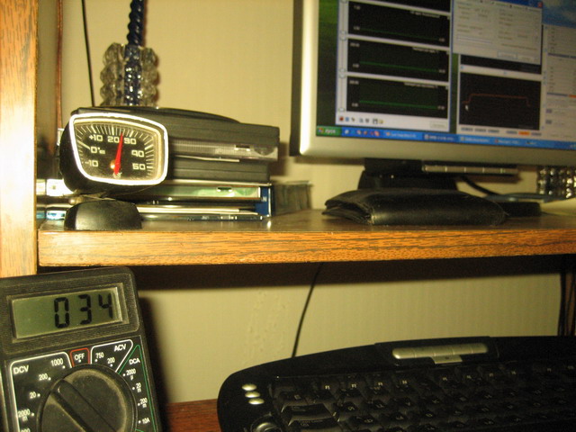

Теперь запустим СадоМазо (S&M) в режиме 100% нагрузки на FPU процессора.
После 15 минут теста вода нагрелась до 34 градусов, температура CPU составила макс. 49 градусов, температура GPU поднялась до 39. Т.Е. дельта на процессоре в режиме нагрузки составила 15 градусов, а на GPU сохранила те же 5ть. Кстате с каждым повышением температуры воды на 1 градус, поднимались и температуры CPU и GPU соответственно на тот же градус, что впрочем совсем не удивительно.
Теперь запустим наш любимый «Волосатый Куб» (ATITool) и посмотрим, что же будет дальше.
А дальше мы получили вот что… Вода за первые пять минут прогрелась с 34 до 36 градусов (ещё бы! Ведь её стал дополнительно прогревать чип G70 работающий на 550МГц), но в остальные 6 минут вода потеплела лишь на один градус и в итоге мы получили 37с. Температура CPU составила 50с – ведь он тоже работал (дельта CPU 13гр. - нагрузка ведь несомненно ниже чем под 100% садомазой). Температура GPU составила 47 градусов, дельта GPU соответственно 10 градусов.
