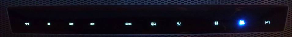

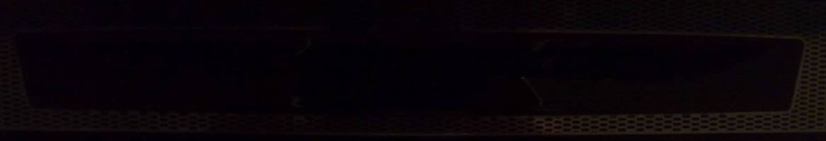

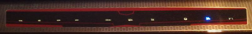

В этом ноуте ее нет <img src="http://cp.people.overclockers.ru/smiles/icon_biggrin.gif" border="0"> Но, при желании можно изготовить ее самостоятельно, что я и сделал. Штука полезная, т.к. при тусклом освещении или в темноте пиктограммы сенсорной панели не видны. Вариантов реализации такой подсветки несколько, например заменить штатные светодиоды на двухцветные и сделать небольшую схемку управления (чтобы при горении одного цвета не горел другой). Я реализовал способ по проще - просто фоном впаял белые светодиоды средней яркости, чтобы свечение штатного диода забивало фоновое свечение. Разницу между наличием и отсутствием подсветки можно увидеть на фотках (за качество не пинать, снималось на N82):

<br/>При тусклом освещении:
<br/>
Почти в темноте:

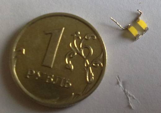

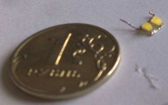

Осмотр панели изнутри показал, что в отверстие под штатный диод можно затолкать по бокам более мелкие диоды, что и было сделано:
Для изготовления я взял 20 белых SMD светодиодов на 3 вольта размером примерно 3х1мм. Помимо этого понадобится кусок тонкого провода, пинцет(а лучше 2), нормальный паяльник с острым жалом, паяльные причандалы и что-нибудь на подобии миниатюрных тисков для удобства сборки вот такой конструкции:
Кнопок 10, соответственно изготовить таких штук тоже надо 10, у меня ушло на все около 5 часов.
Во время пайки нельзя перегревать резистор с которого берется плюс, а также сами диоды, иначе есть риск спалить. После того как все 10 пар диодов припаяны их нужно залепить чем нибудь на всякий случай.
