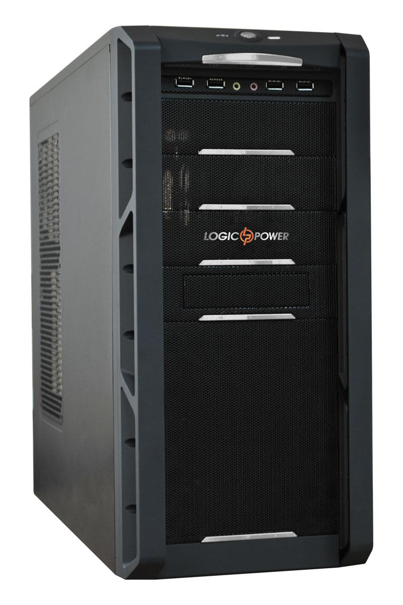

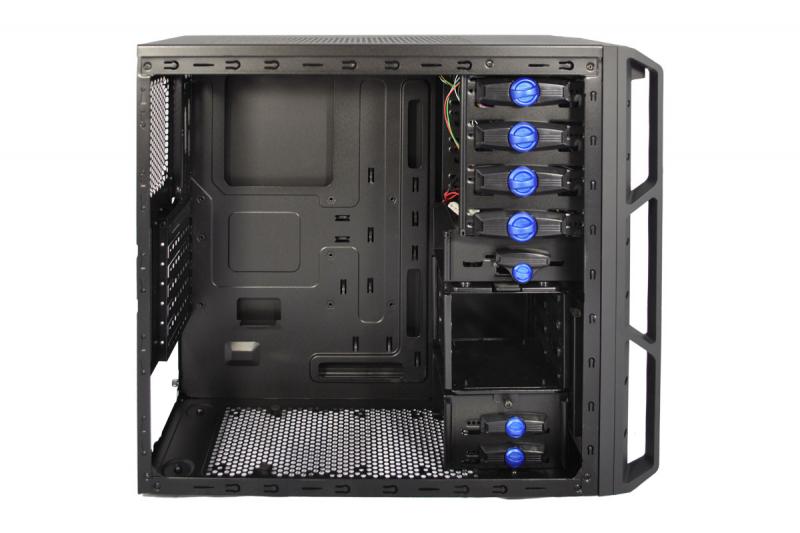

Корпус удовлетворял всем критериям, а кроме этого порадовал дополнительным функционалом о котором я напишу ниже. Пока выкладываю фото с оф.сайта:

Из других особенностей не включенных в официальную информацию были обнаружены:
• Пылевые фильтры на всех 5.25 отсеках и перед предустановленным 120мм вентилятором работающим на вдув. (модель - 1225SL 0.20A)
• Съемная корзина для HDD с перпендикулярным корпусу расположением жёстких дисков.
• Съемная корзина для FDD - прикручена к корпусу на винтах.
Расстояние до корзин от места крепления карт расширения до съемных отсеков 29см. Таким образом проблема установки даже самых длинных видеокарт в SLI/Crossfire не стоит, если у вас установлено не более 2-ух жёстких дисков в 3,5" отсеках. Верхние 5,25" и нижние 3,5"и отсеки заклепаны.
• Безвинтовое крепление устройств устанавливающихся в 5.25 отсеки.
• Посадочные места для 120/140 мм. вентиляторов снизу/сверху и на боковой крышке, что вы можно увидеть на фото.

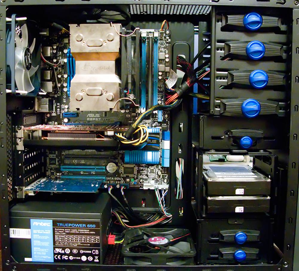

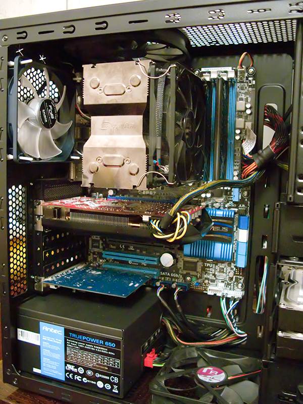

Добавлены фото системы в сборе:
(кликните по картинке для увеличения)
Собранный компьютер - вид сбоку 1

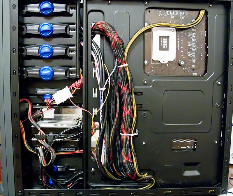

Собранный компьютер - вид сбоку 2
Собранный компьютер - вид сбоку 3

Собранный компьютер - вид спереди
