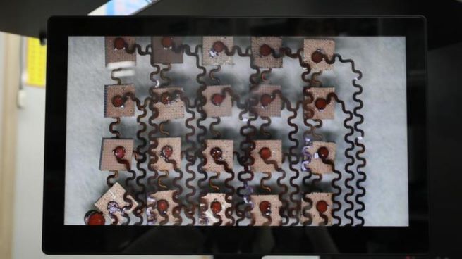

Ультразвуковой датчик под микроскопом. Источник: KIMM

Устройство KIMM основано на ультразвуковом датчике с так называемым пьезоэлектрическим кристаллом PMN-PT. Благодаря пьезоэлектрическому эффекту в некоторых материалах при их механической деформации генерируется напряжение. Устройство основано на гибком полиимидном пластыре толщиной всего 0,5 миллиметра, в который с помощью недавно разработанного процесса склеивания встроены электрические компоненты.
Пьезоэлектрический кристалл генерирует внутри пластыря ультразвук частотой 6,0 МГц, который проникает в кровеносные сосуды. Затем датчик анализирует отраженные эхо-сигналы для измерения диаметра сосуда и расчета артериального давления. Это решение также работает для сосудов, расположенных глубоко под поверхностью кожи.
