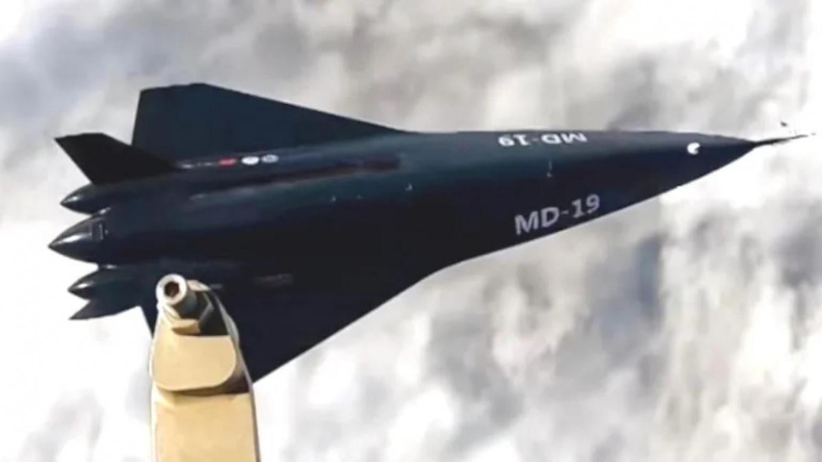

Прототип китайского гиперзвукового самолетаКерамика может выдерживать высокие температуры даже в окислительной среде, то есть в присутствии кислорода, как пишет ресурс scmp. Это решение особенно актуально для теплозащитных материалов, поскольку многие материалы быстро окисляются при высоких температурах на воздухе и, таким образом, теряют свою прочность и защитный эффект.
