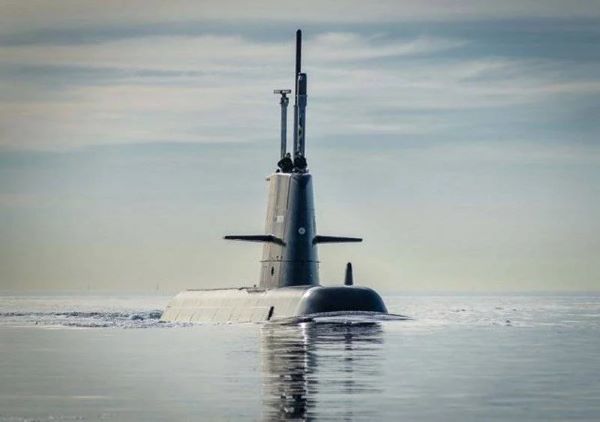

Шведская субмарина с двигателем Стирлинга. Фото: topwar.ru

Швеция использует обычный двигатель Стирлинга для субмарин класса Gotland («Готланд»). Необходимое тепло генерируется путем сжигания дизельного топлива вместе с чистым кислородом. Технология уже зарекомендовала себя. Благодаря термоакустическому двигателю Стирлинга даже более крупные подводные лодки могли бы снабжаться достаточной энергией. Класс «Готланд» довольно компактен: длина — 60 метров, экипаж — 25 человек. Это подводная лодка, на борту которой нет крылатых ракет.
