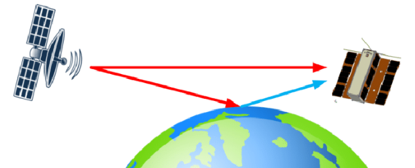

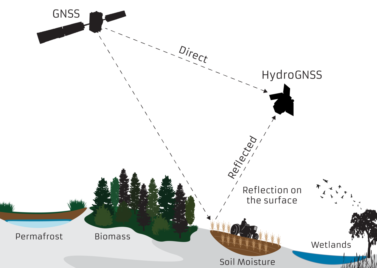

Прибор использует прямые сигналы навигационной системы «Галилео» (GNSS) и GPS для сравнения их с отраженными сигналами с Земли. В зависимости от того, как сигналы отражаются от соответствующей поверхности Земли, можно сделать выводы о высоте, скорости ветра и влажности почвы.
Измерения высоты – например, ледяного покрова – возможны в десятичном и сантиметровом диапазоне.
Используя разницу между исходным сигналом GNSS и отраженным сигналом, можно собрать информацию о высоте и характере почвы, льда и океанов.
