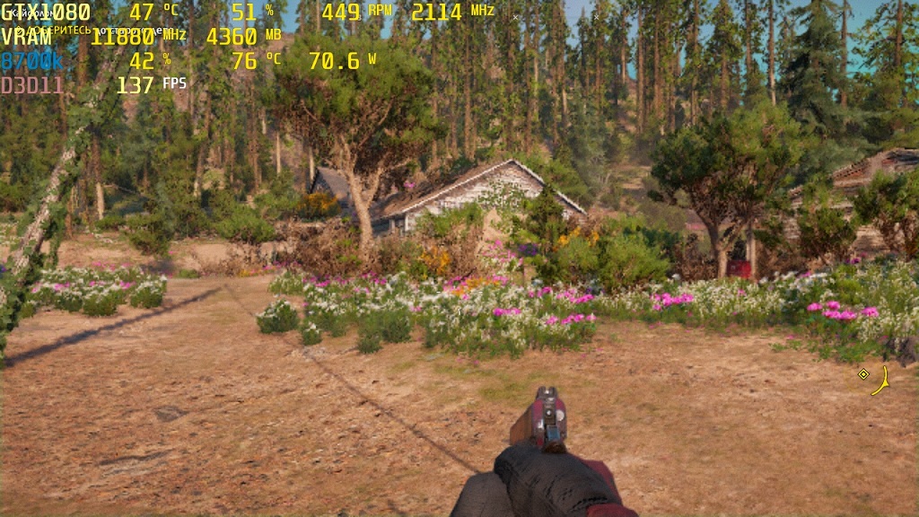

Изучение работ наших местных блогеров дало понять, что измерять прирост 0,1%, 1% не имеет смысла, т.к. эти показатели растут прямо пропорционально среднему фпс. Далее я задумался о тестовых отрезках, которые крайне желательно повторять с максимальной точностью, но я не робот, я так не умею. Гонять бенчмарки тоже плохо - сильно сокращается количество доступных игр. Поэтому я принял решение замерять фпс на респе. Да, вот так просто, загружаю сохранение, направляю камеру на ориентир, смотрю на фпс без упора в видеокарту. Очевидно, что если оперативная память даёт разницу, то она обязательно проявится. Настройки игр: "всё вправо", без сглаживания, с необходимым разрешением. В некоторых играх с дополнительными правками, об этом позже.

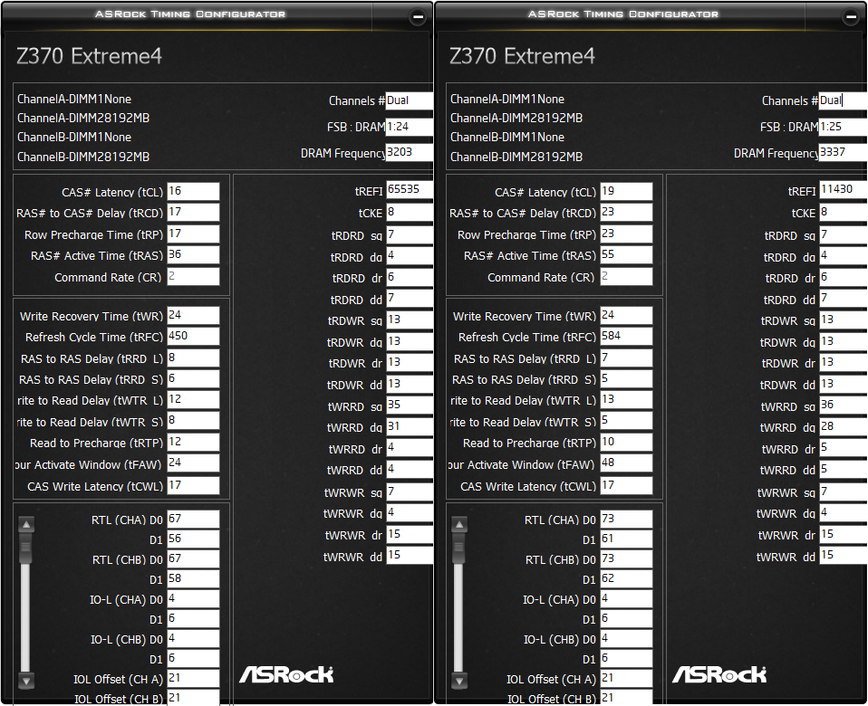

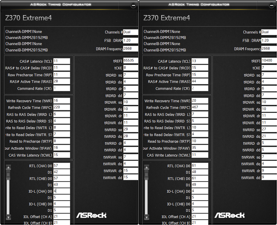

2666cl11 "на диете" и 2666cl13 "из коробки"

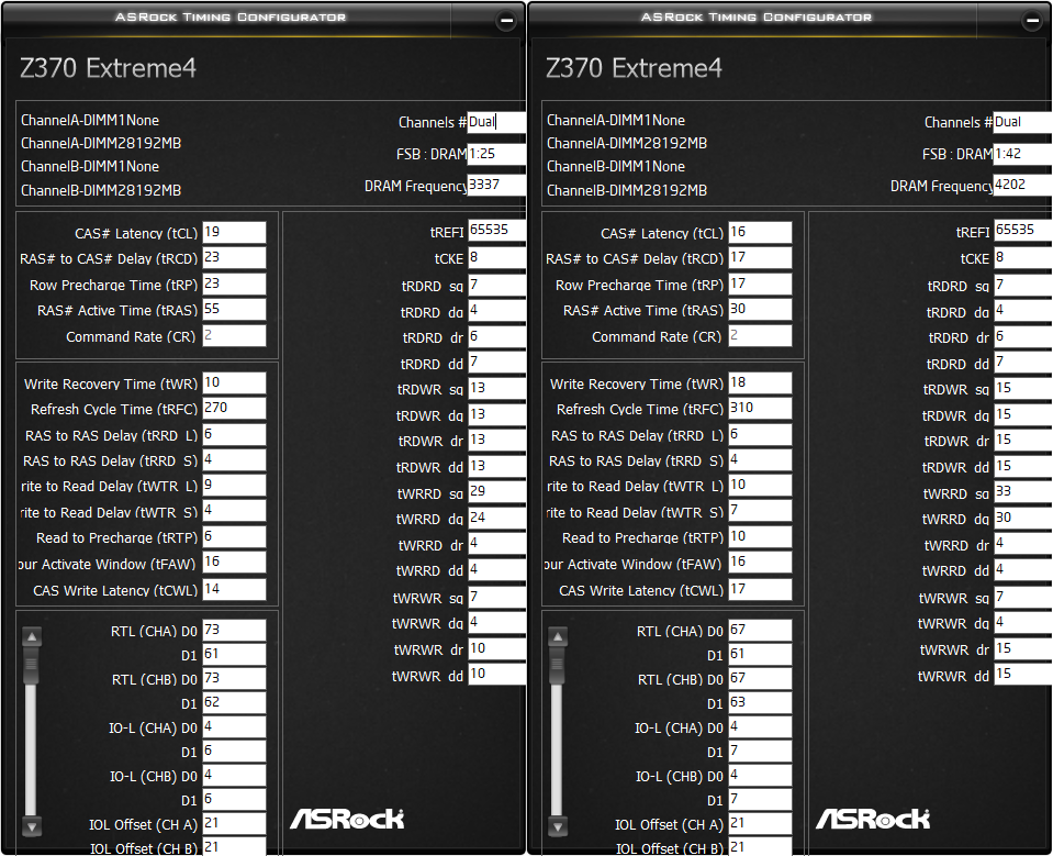

3200cl16 "народная" и 3333cl19 "Феникс одобряет"
3333cl19+ "тайминги решают" и 4200cl16 "разогнал как умею", а точнее не умею.

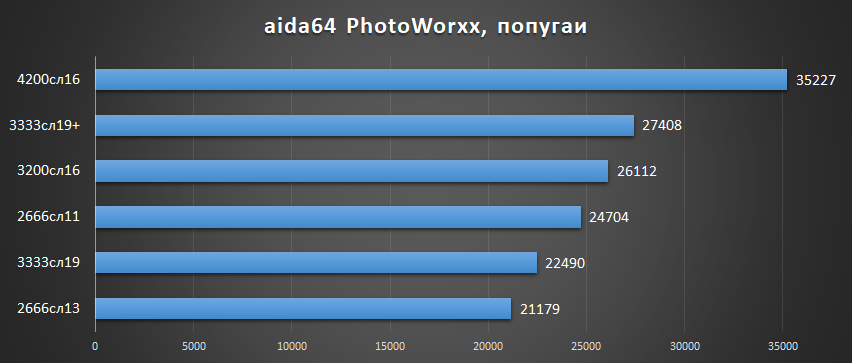

Часть вторая. Синтетика Aida64.

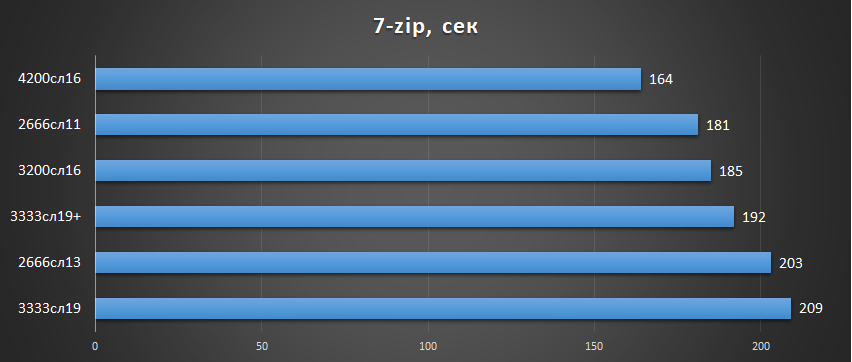

Тест на скорость сжатия папки с RT-демкой "Reflections_Demo" 3,73Гб. Сжатие максимальное, версия 7zip 18.05, итоговый размер архива 0,87Гб, версия Winrar 5.61, на выходе архив в 1Гб. Как видим, разница в максимальной эффективности сжатия есть.

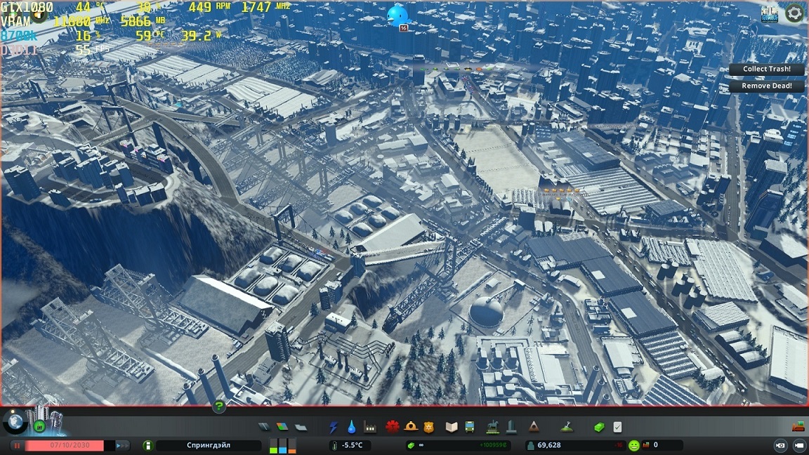

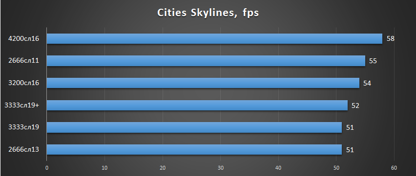

Начнём со стратегии. Настройки максимальные, несколько модов, избавляющих от рутины микроменеджмента.
Игра слабо отзывается на изменение оперативной памяти, 2666сл11 тащит.

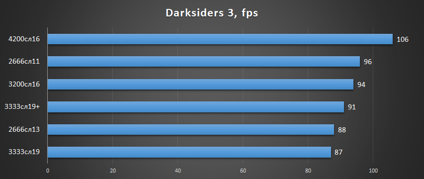

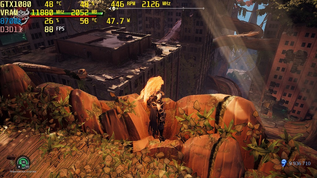

Далее слэшер. В этой игре досаждают провалы фпс при неудачных ракурсах. Настройки предельные без сглаживания, апдейт 4.
Новая победа 2666сл11. "3333" на последнем месте.

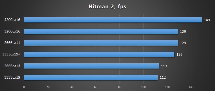

А давайте погоняем бандитов! Максимальные настройки без сглаживания, 1.0.2
Уже классика!

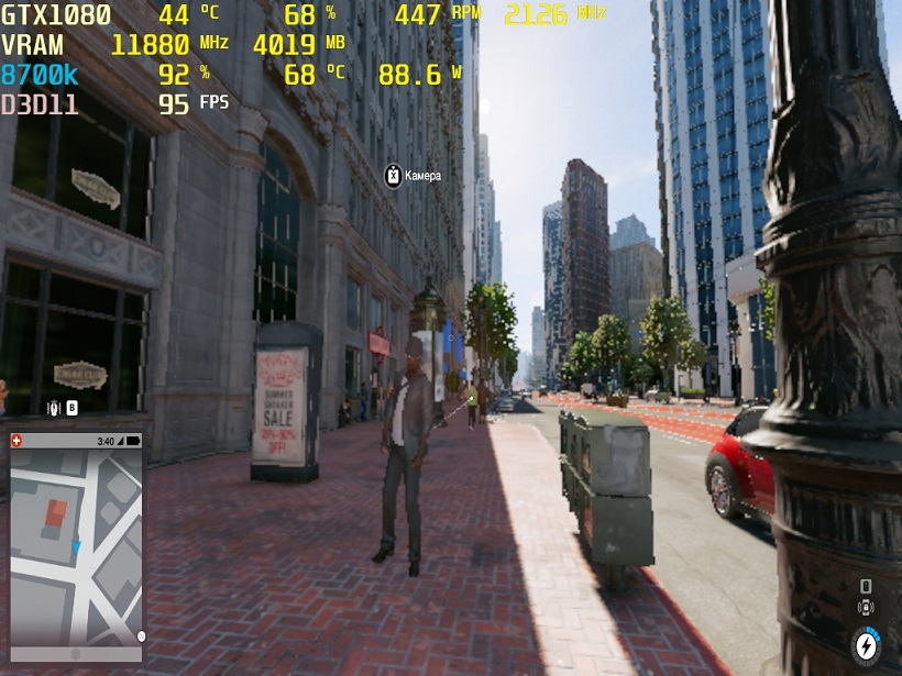

Старая игра про наблюдательных собак. Обратите внимание на загрузку процессора в 92%. Мечтающие о 9700к, опомнитесь! Докиньте уже до 9900к. Настройки предельные, включая 100% дополнительной детализации, кроме "тени" на низко, без размытия в движении и глубины резкости, без сглаживания. 1.017.
3200сл16 нацелена на уверенный реванш.

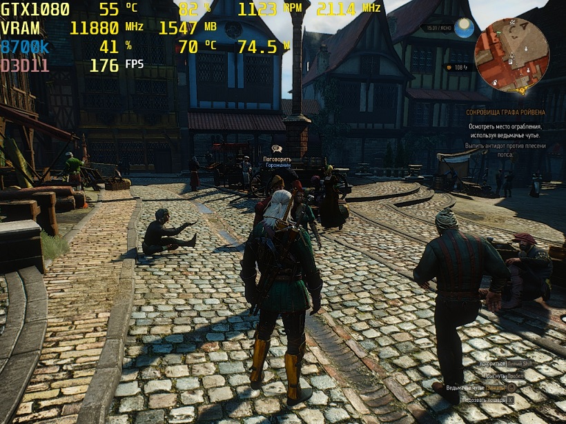

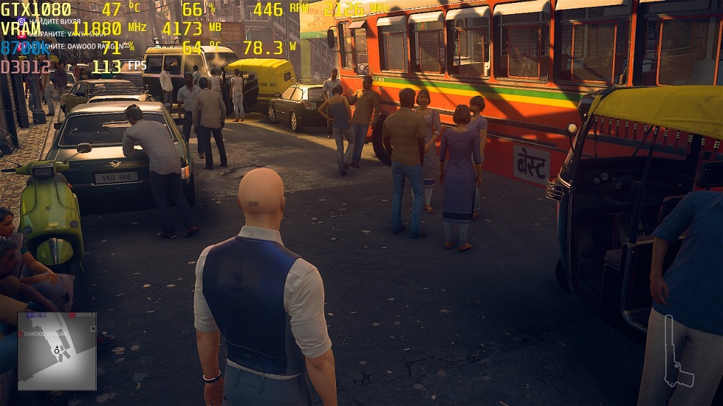

Напомнили мне про Ведьмака, хотя изначально не планировал его в тесты добавлять. Всё вправо без волос и сглаживания.
На этом тест в играх окончен. Хотел добавить больше игр с вулканом и дх12, но моя видеокарта сказала "больше не могу". С упором в видеокарту тест оперативки не имеет смысла.
