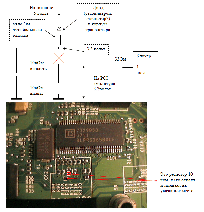

Разгон ноутбука Fujitsu Siemens U9200(Santa rosa)<br/> Я отпаял резистор 10 кОм через который подавалось напряжение 3.3 вольт на 4ый pin микросхемы ICS 9LPRS365BGLF и подал через этот же резистор низий уровень (свободные контактные площадки для этого имелись на материнской плате).
<br/> Блокировка разгона снялась и появилась возможность менять FSB, но при выставлении частоты 200 реально выставлялось 206*10=2061мГц и через несколько секунд система зависала.
<br/> Далее я нашел, что если выставить 194 мгц получается 200 мГц и система стабильна(не гонится дальше похоже сам чипсет, так как прошивкой спд я запускал память на более низкой частоте, но стабильности не получил, проц вне подозрений т.к даже на 2000 ггц ему требуется для стабильности под линпаком 1.05 вольт ...

Если резистор просто выпаять(не подавать низкий уровень) блокировка тоже снимается, но частота меняется непредсказуемо.
Насколько я мог отследить высокий уровень на Trusted Mode Enable pin подается без возможности программного управления.
Setfsb для модифицированного U9200 подходит с версии 2.1.97.0

А это мод через пины клокера на 200 мГц фсб
Этот мод у меня обратимый.
Вот как это выглядит:
Штатные резисторы у меня потеряли по контакту так как отпаявшись(а они были еше и приклеены лаком к плате) он сразу прилипали к паяльнику, мгновенно перегревались и .. припой к перегретому контакту более не пристает.
