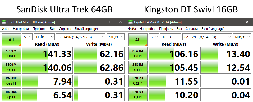

Как видим, у обоих вариантов практически одинаковые линейные скорости, 240 МБ/c на чтение и 36-40 МБ/c на запись. На первый взгляд SanDisk по линейной записи быстрее - но на практике в данной модели (как и почти во всех моделях серии Ultra) используется что-то наподобие SLC-кеширования в SSD накопителях, то есть флешка работает на такой скорости всего несколько секунд, а дальше скорости падают в несколько раз, реальная линейная запись там - около 10-12 МБ/c. Kingston тоже держится на таком же уровне, то есть оба конкурента практически в три раза медленнее по линейной записи.
Но это ещё ничего – взгляните на мелкоблочную запись. До сих пор я считал, что для недорогих флешек 1.5-2 МБ/c в мелкоблочке – уже хорошо, такую скорость показывают, к примеру, Samsung Bar и A-DATA UV131. Sandisk показывает около 0.3 МБ/с, Kingston – вообще плавает около 0.01-0.04 МБ/с. Но что творит Lexar M35! Младшая версия – 11 МБ/c, старшая – 13 МБ/c. У бюджетных Kingston даже линейной записи с такой нет, а тут мелкоблочка. Проверим её чуть позже копированием большого количества мелких файлов, а пока - тест на перезапись всего объёма.

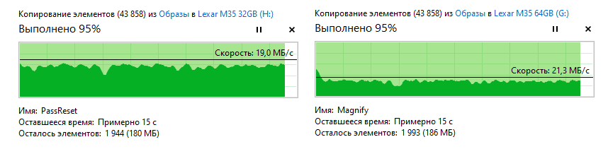

Копирование мелких файлов (папка объёмом 4 ГБ, 43758 файлов от 10 до 300 КБ)
И даже на таких мелких файлах обе M35 вполне выдают 19-21 МБ/c. Вот она, волшебная мелкоблочка! Около 60% от линейной скорости. Смотрим на Sandisk - 2 МБ/c, серьёзно? В 10 (!) раз медленнее, чем Lexar, а это, на минуту, уже на порядок. И это хвалённые SanDisk Ultra? Представьте, нужно перенести базу 1С объёмом 5 Гб. Или папку с документами Word и Excel с таким же объёмом. На SanDisk это займёт 40 минут, а на Lexar - всего 4. И это обычные повседневные задачи, которые происходят на работе у многих людей. Предыдущие сравнения с ускорением в 2-3 раза меркнут перед записью мелких файлов, здесь разница уже более, чем существенная.
