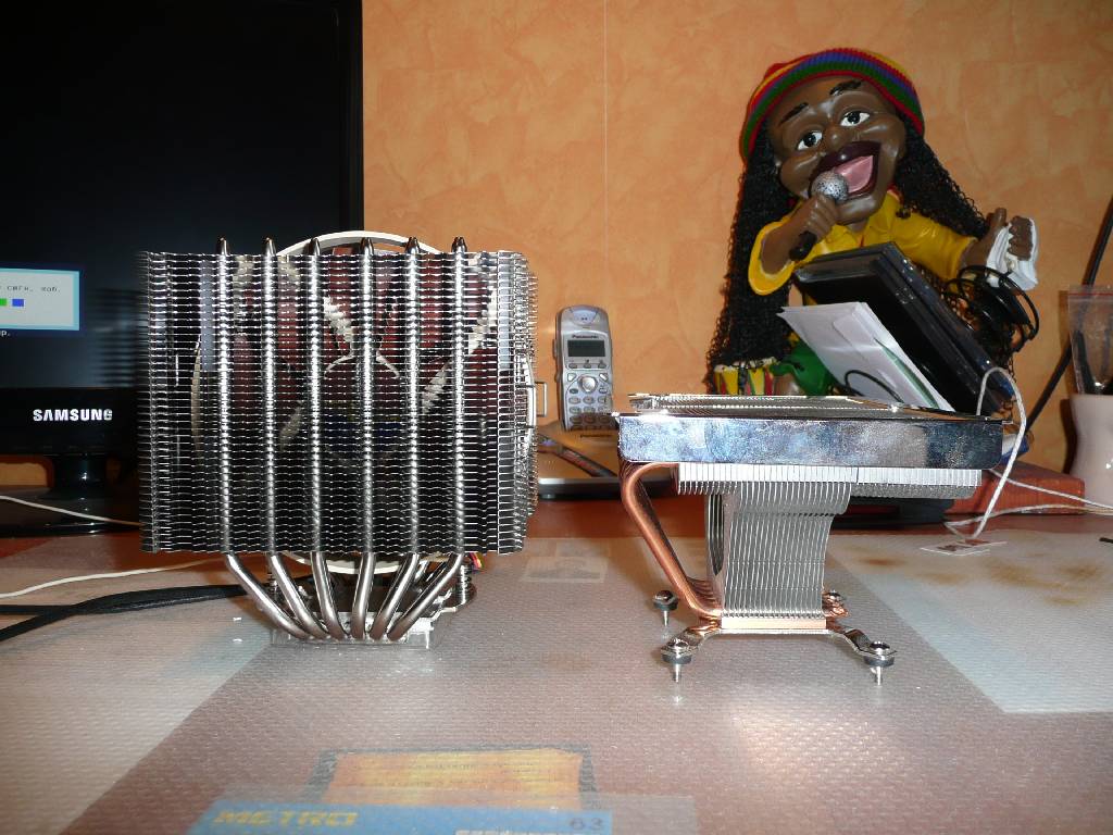

Всем , всегда и всего мало, вот и мне было мало моего GeminII, хотелось чего-то большего и бескомпромиссного в плане охлаждения ЦПУ. С "водой" у меня как-то не сложилось и поэтому было решено брать самый-самый крутой крутилятор из того что смогу найти, таким оказался Noctua NH-D14. А чтобы ощутить всю полезность приобретения было решено провести тестирование\сравнение и поделиться результатами с окружающими.
<br/>Расписывать каждого из подопытных думаю смысла нет, про каждого в отдельности написано куча подробных статей и обзоров , меня интересует именно сравнение.
<br/>Визуально, размеры NH-D14 оказались не такими уж и монструозными как пугали в обзорах, выглядит не намного страшнее чем Cooler Master GeminII с установленными 2*120 вентиляторами.

Качество исполнения на очень высоком уровне, но основание немного кривое и шершавое.
