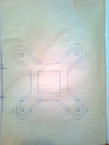

После смерти матери под 775 сокет встал вопрос, что же делать?! Покупать ей замену или собрать новый конфиг? Так как железо было довольно слабым и устаревшим (intel pentium е5200, radeon hd3850, 2x1gb kingstone KVR800D2N6) решил собрать новый)). Были выбраны комплектующие: мать - MSI P55GD65, камень - Intel CoreI7-860, карточка - ASUS ENGTS250 DK 1G, память - SAMSUNG DDR-III DIMM 2x2gb. Остальное "железо" от старой машинки, так как блок питания на 550 ват все это вместе с HDD на 250gb тянет без проблем... Новый кулер покупать не хотел так как есть асус тритон75, довольно не плохой, на мой взгляд охладитель)) Встал вопрос с креплением, так как 775 и 1156 сокеты имеют разное расстояние между отверстиями, а дорабатывать стандартные защелки не видел смысла. Решил сделать новое, на болтах. Начертил все

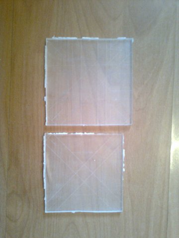

пошел искать материалы, нашел лист старого советского оргстекла толщиной 5мм, расчертил и вырезал заготовки

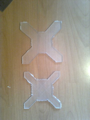

начал их обрабатывать

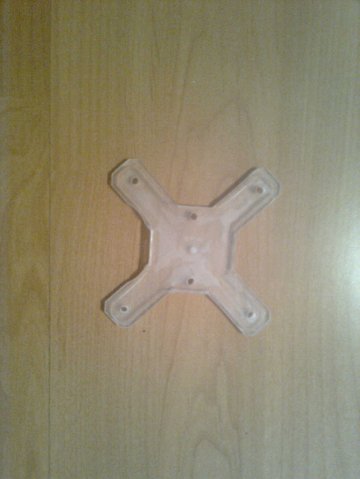

дрель и электолобзик помогли) Привел более менее в нужный вид и соединил при помощью суперклея, также просверлил отверстия под болты

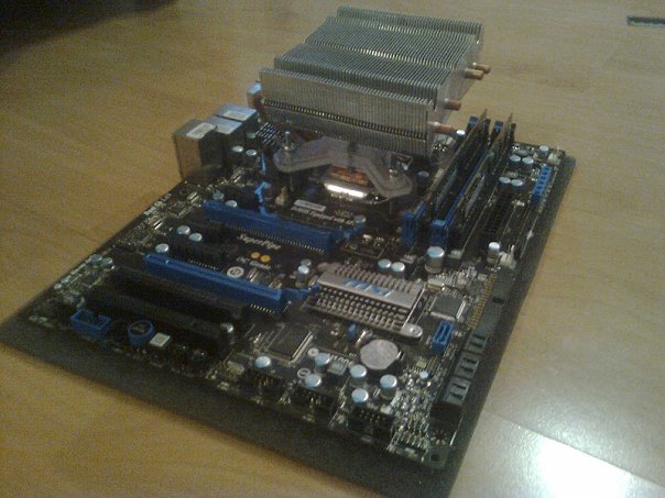

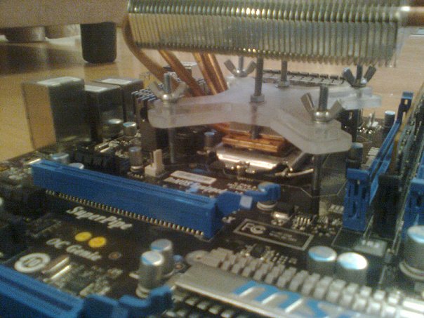

после примерки, нанесения термопасты на камень и соединения крупления с кулером все это установил на мат. плату
результатами в принципе доволен, не пришлось тратить денежку на новый кулер, теперь железка просто так не валяется, а выполняет прямые обязанности), ну и мне интересное и творческое занятие нашлось)) по прошествию месяца могу сказать что все держится нормально, прогибов и других дефектов не выявлено. Температура была максимум 67 градусов, но стоит вентилятор на 900 обортов, так что запас есть. Всем спасибо за внимание!
