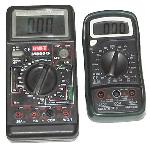

Тут возможны разночтения. Кто-то считает, что это тестер, для кого важнее орган, потребляющий тестостерон, а на мой взгляд — так это голова. Но говорить мы будем все же о тестере — многофункциональном устройстве для измерения основных электрических величин, так как, если вы не решаете какие-то чересчур специфические задачи постоянно, этот прибор будет использоваться наиболее часто.
Два боевых польских друга, M890G и MAS838
Для типового домашнего применения по решению несложных электротехнических и радиолюбительских задач подойдут практически любые изделия, имеющиеся в продаже. Они измеряют постоянный и переменный ток и напряжение, сопротивление, обычно есть и опция проверки электрического пробоя (короткого замыкания с зуммером). Немножечко дороже будут стоить устройства с выносной термопарой (у прибора слева — отдельное гнездо для термопары зеленое слева внизу, у прибора справа термопара подключается вместо обычных щупов. Зачастую они снабжаются измерителем параметров транзисторов. Прибор слева дополнительно имеет функции измерения емкости и частоты и автоматическое отключение питания.
Существуют приборы и с более расширенным функционалом, с автоматическим выбором диапазона измерений, с высоким классом точности, влагопылезащищенности, ударопрочности и т.д.
Невысокая цена устройств позволяет эксплуатировать тестер в «небрежном» режиме, хотя, как правило, непреднамеренно его трудно вывести из строя как электрическими, так и механическими воздействиями.
В принципе, ошибиться с выбором тестера крайне сложно, погрешность измерения, как правило, определяет флуктуация контроллера дисплея в пару LSB. От цены в $40 и выше идут бюджетные приборы с классом точности повыше, а тестеры профессионального уровня и стационарные уже имеют совсем неприличную для домашнего хозяйства стоимость.
