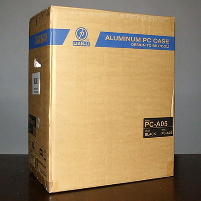

Корпус поставляется в простой коробке из плотного картона. На ней нанесена только служебная информация: модель, серийный номер и т.п. Никаких изображений и уж тем более фотографий. Видимо, производитель, вполне, кстати, резонно предполагает, что покупатели его продукции знают, за чем пришли.
(Здесь и далее фотографии являются ссылками на большее разрешение. Средний размер 100Кб)
