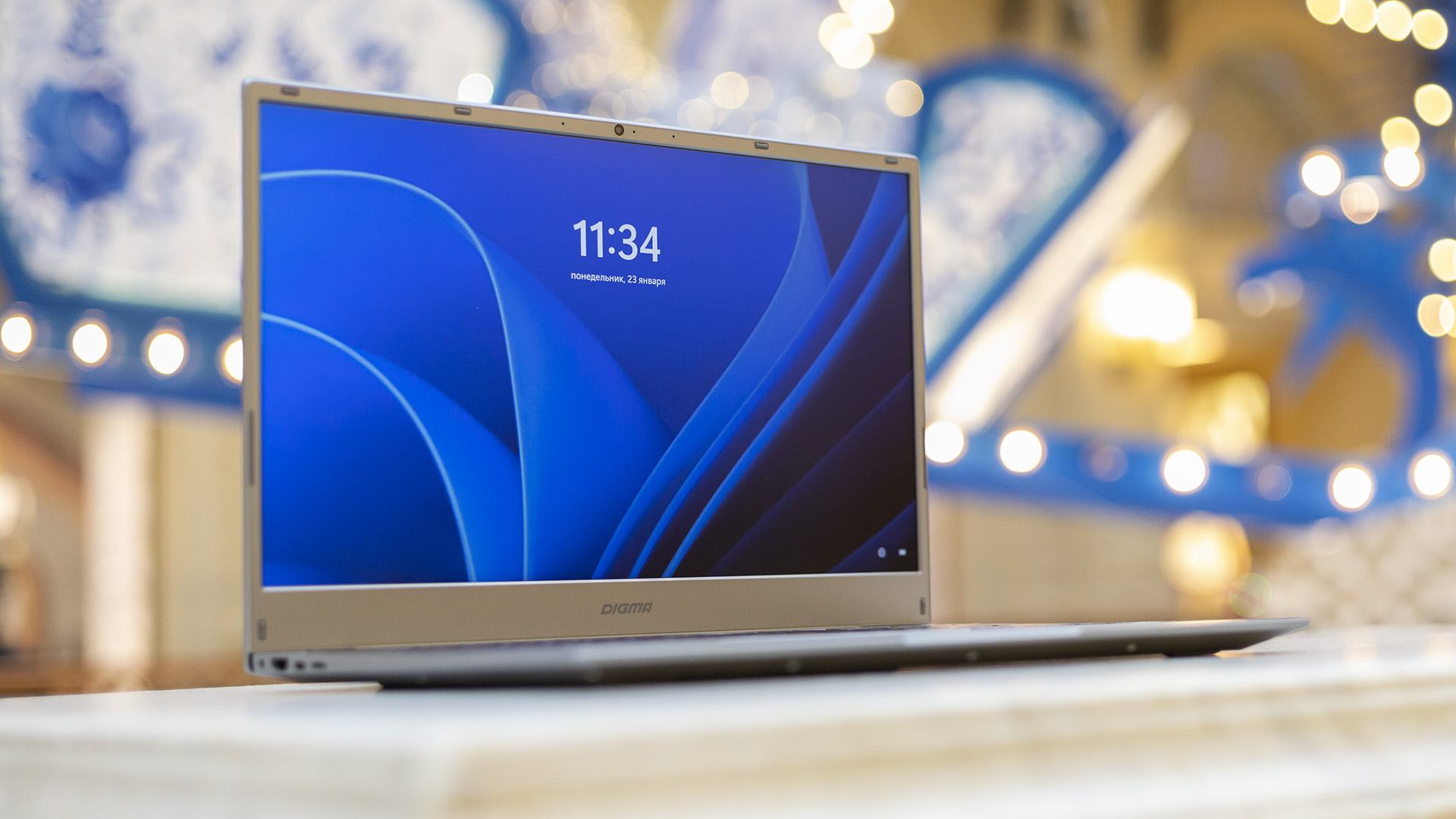

Digma EVE 15 C423 – вовсе не громоздкое игровое решение, а вариант, который удобно взять с собой, не особо жертвуя размерами дисплея. Ноутбук весит 1680 граммов, имея максимальную толщину примерно 2.1 см, если не учитывать резиновые вставки снизу. Корпус пластиковый, но это приятный и практичный материал серебристого цвета, оформленный под металл.

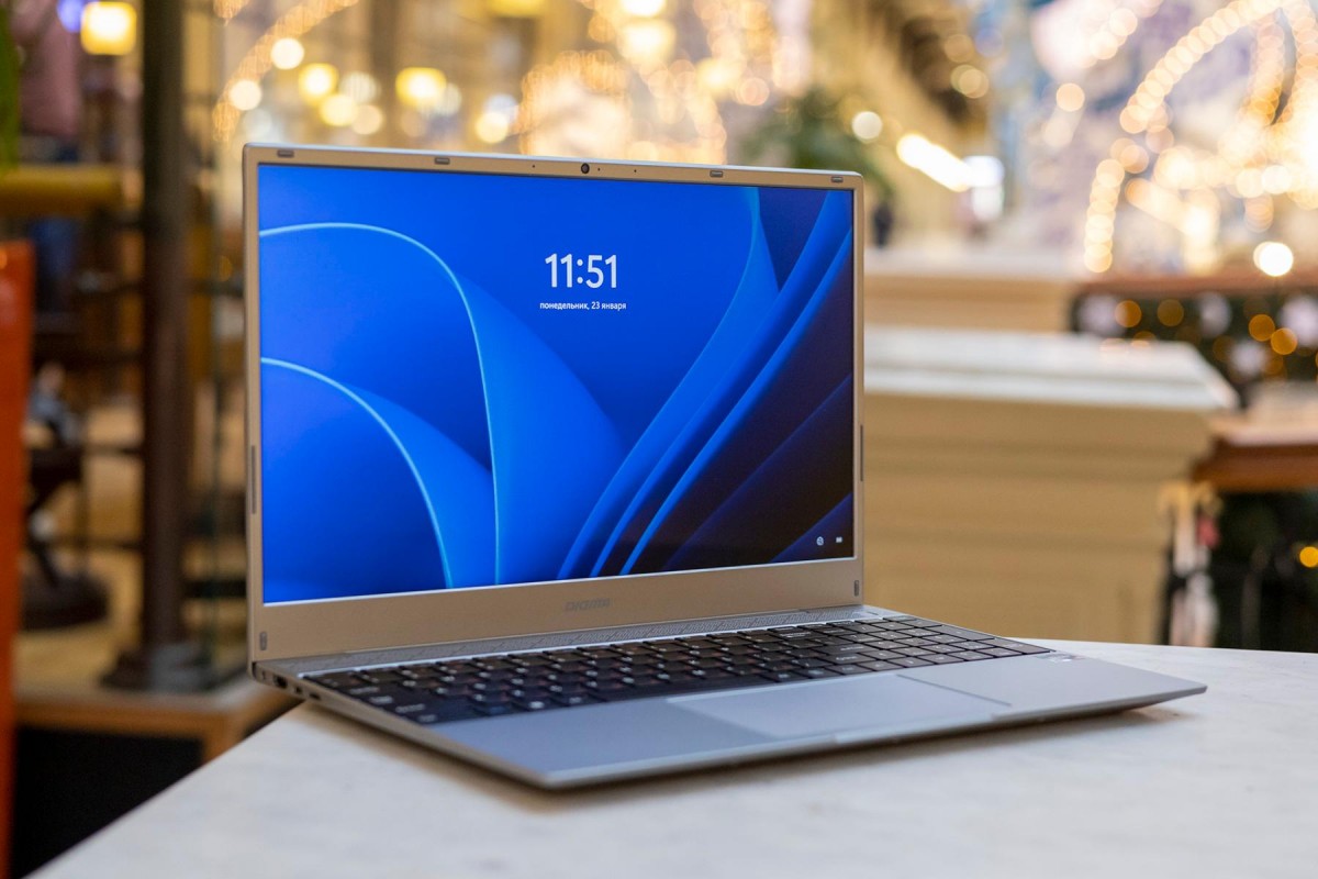

Клавиатура в какой-то степени близка к классическим вариантам – 100 клавиш находятся на расстоянии не многим превышающем 0.1 см друг от друга, что касается и цифрового блока справа, никак не отделённого от клавиш управления курсором. Это может быть неудобно, но, с другой стороны, как иначе разместить большое количество удобных по размеру элементов управления? Чуть выше в правой части сделана кнопка питания, слегка углублённая, чтобы уменьшить вероятность случайного нажатия. Подсветки клавиатуры нет – единственный диодик встроен в кнопку CapsLock. Печатать длинные тексты на клавиатуре вполне реально – для слепого набора есть пара стандартных насечек, а сами клавиши имеют небольшой ход.

В тачпаде размером 12.8 x 7.6 см, поддерживающим жесты двумя пальцами, скрыты 2 механические кнопки.
