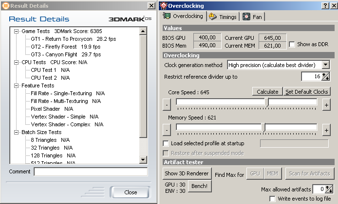

В этот раз процессор был разогнан до 2567МГц при напряжении 1.54В ( в биосе ; если верить CPU-Z , то напряжение менялось от 1.548 до 1.564В ). память работала на частоте 213МГц с таймингами 3-4-4-10-14-1Т
до вольтмода при температуре на балконе около 14*С видео было стабильно на частотах 610/618. Выставив в АТТ 610/625 и включив поиск максимальных частот я отошел от компа, при возвращении на частоте 648/625 я получаю глухой зависон. Пытаюсь прогнать марк на 645/625 - вис , млин...
Ставлю 645/621 и марк05 удалось пройти , результат 6385 баллов.
Мда.... и нафига я пытался еще увеличить производительность системы с помощью ключа IRQPriority, это только отняло примерно 30 марков
при прогоне 610/618 получил 6117 вместо прошлых 6148.
