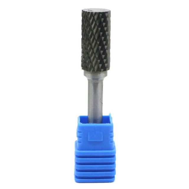

Расширение ложа для линзы сделано с помощью дремеля, используя насадку с боковыми режущими кромками и плоским торцом.
