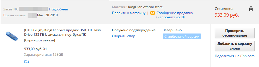

В дни очередной "пcевдо-распродажи" я очень тщательно выбирал реально интересные лоты. Среди них оказалась флешка KingDian на 128 Гб USB 3.0 за ~950 рублей.
Я не шопоголик, но реакция тогда была такой:
Итак, флешка была куплена за свой кровные
и получил я её примерно через 2 недели.

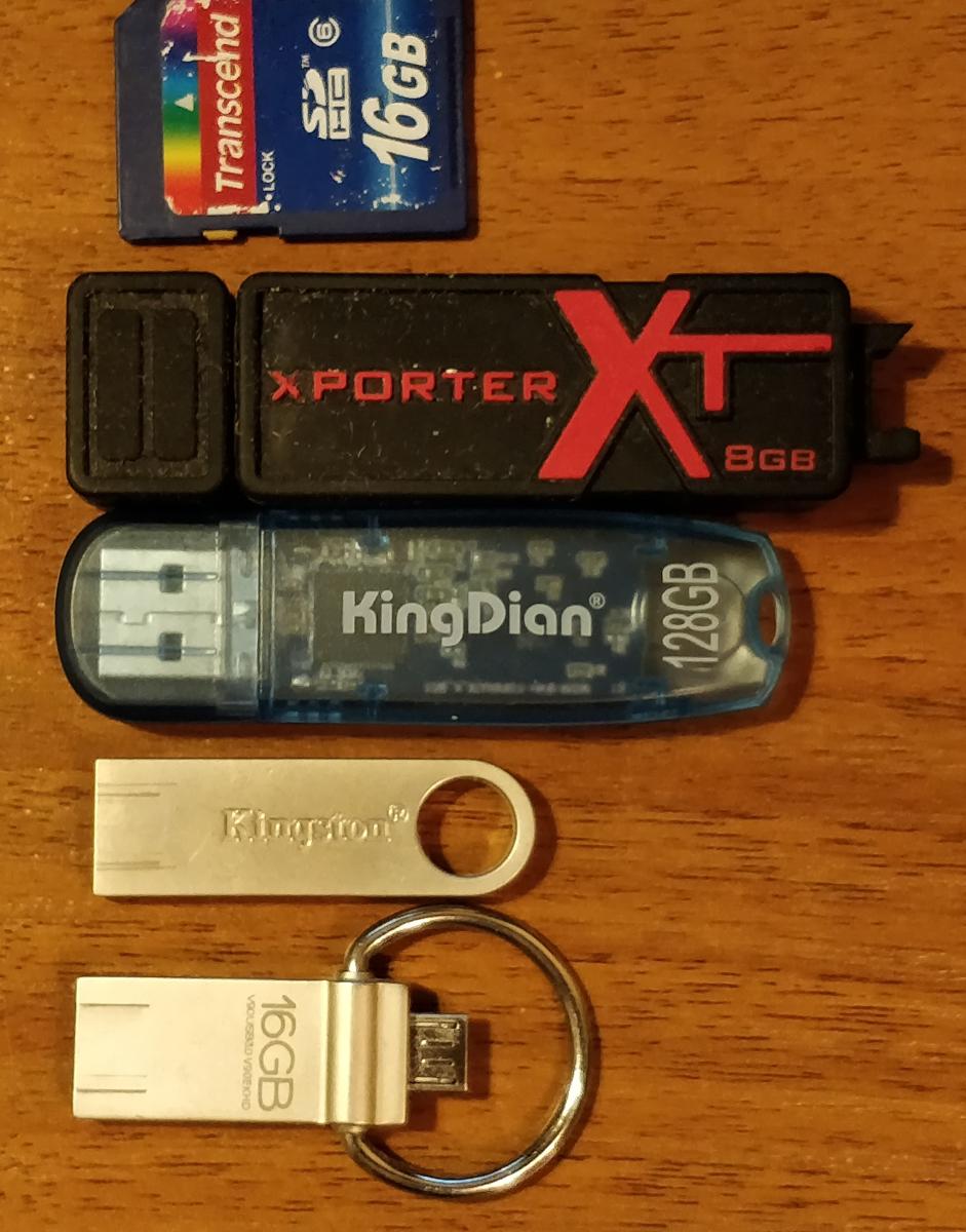

Размер флешки - немаленький. На размер мне всё равно, а вот пластиковый корпус при неосторожном обращении может... не будем о грустном.

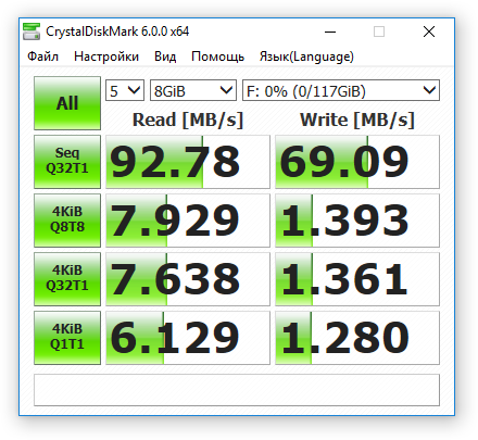

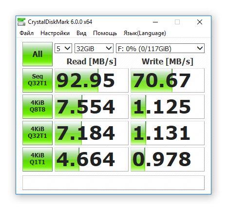

Теперь к тестам, которые будут проводиться через USB 3.0 хаб ORICO H10C1-U3-BK на VIA VL812:
Синтетика впечатляет.

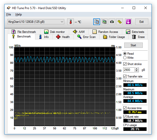

HD Tune Pro
В этом программе тест удалось провести только на чтение, на запись программа выдавала ошибку.

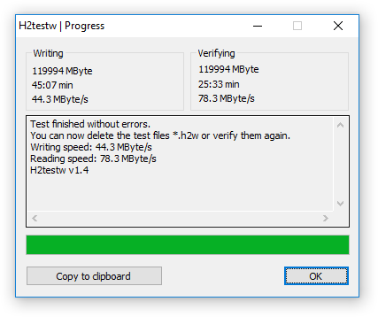

Теперь реальный тест - копирую на флешку каталог, состоящих из 1000 файлов общим объёмом более 110 Гб:
Результат хороший! Стоит отметить, что в работе флешка практически не греется.

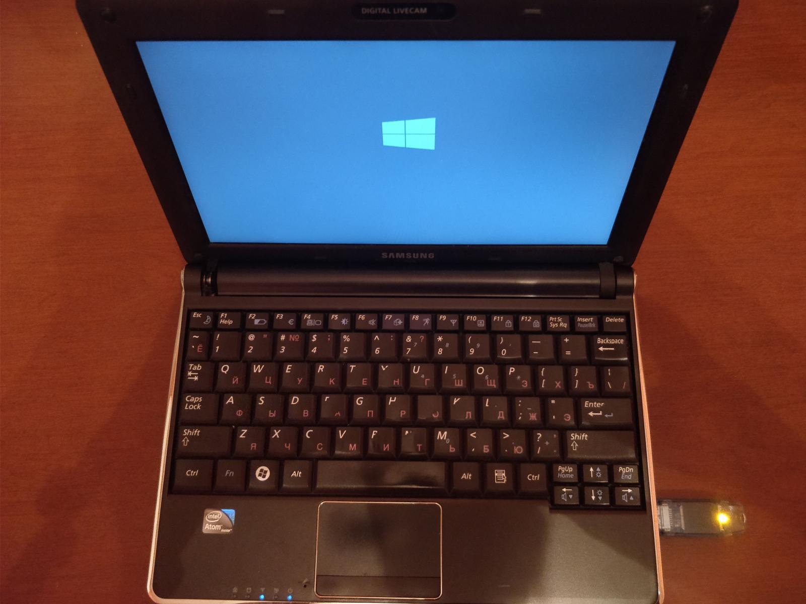

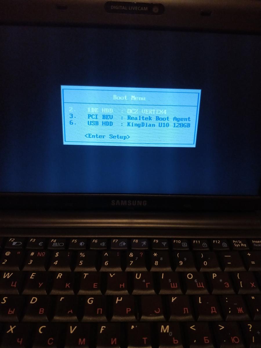

Проверим флешку в реальном деле:
Никаких проблем с загрузкой на древнем Samsung N140
