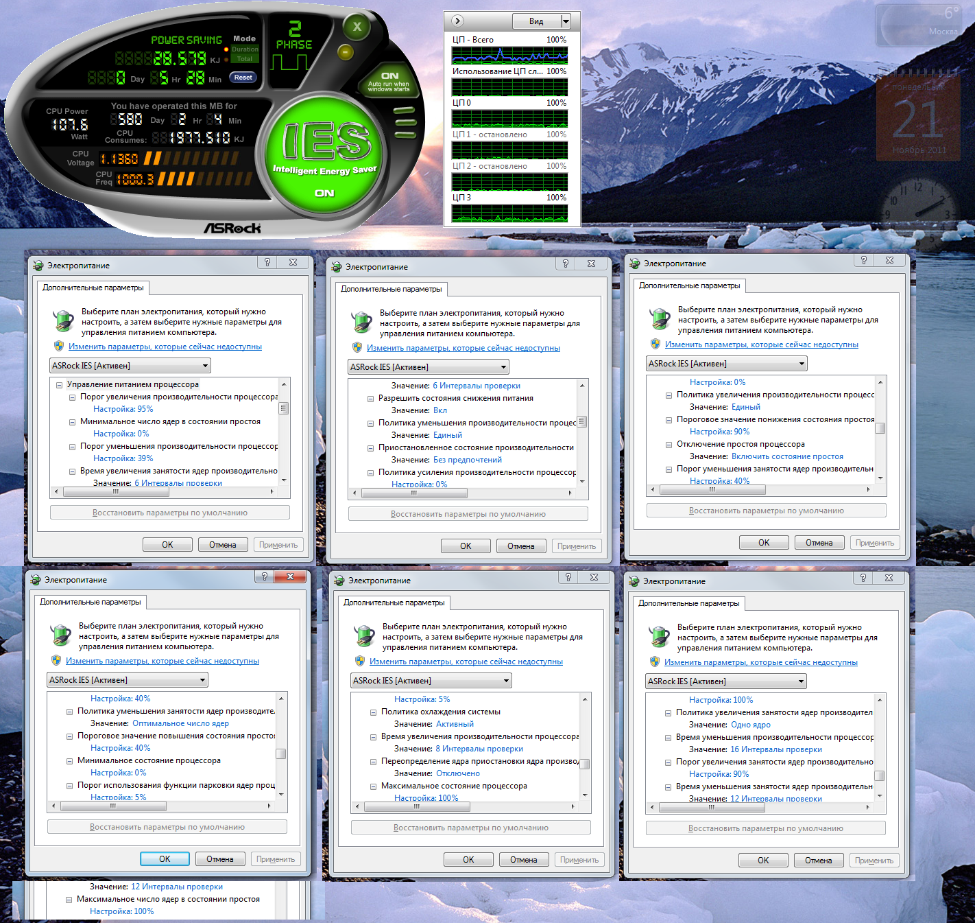

После установки и запуска программы "ASRock IES" в панели управления в разделе "Панель управления\Оборудование и звук\Электропитание" можно найти планы питания "ASRock IES" и "ASRock IES off". Зеленая кнопка "IES" переключает эти планы соответственно.
Вот скрин
с настройками процессора для профиля питания "ASRock IES". Настройки других подсистем на ваш вкус.
Настройка для профиля питания "ASRock IES off" отличается от него только параметром "минимальное состояние процессора", которое устанавливается в 100%. При этом у вас не сбрасывается частота (всегда максимум), но отключаются неиспользуемые в данный момент ядра, это наиболее удобно для тестов.
Если в "IES off" изменить еще и параметр "минимальное число ядер в состоянии простоя", которое устанавливается в 100%, то не будут отключаться и ядра, что не даст по сравнению с предыдущим случаем практически ничего, кроме увеличения тепловыделения.
Если у вас отображаются не все настройки, то смотрим первую статью Настройка системы с АМД феном 2, раздел "2.1 Нормальные герои всегда идут в обход".
Мой опыт использования такой схемы настройки показывает, что режим "IES off" не применяется почти никогда, только в целях отладки, поэтому включив режим "IES on" можно получить энергосбережение и оверклокинг одновременно, также будет работать режим сна и гибернации.

- Параметр профиля питания "порог увеличения производительности процессора", установленный в значение близкое к 100% вызывает рассогласование реальной производительности процессора с тем, что об этом думает виндовс, я использую значение 95%, которое проблем не вызывает.
- Параметр профиля питания "максимальное число ядер в состоянии простоя" надо установить в 100%, иначе в режиме энергосбережения при необходимости не все ядра будут включаться, а это обычно не то, чего хотят добиться устанавливая этот параметр в 0%. Парковка ядер управляется другим параметром ("переопределение ядра приостановки ядра...").
- Параметр профиля питания "переопределение ядра приостановки ядра..." надо установить в зачение "отключено", если вы хотите, чтобы в мониторе ресурсов на некоторых ядрах без нагрузки рисовалось "отключено" (это включение парковки ядер).
- Параметр профиля питания "отключение простоя процессора" надо установить в значение "включить состояние простоя", это позволяет виндовс снижать частоту при отсутствии нагрузки, опыт показывает, что использование параметров "минимальное состояние процессора" и "минимальное число ядер в состоянии простоя" удобнее для полной или частичной отмены режима энергосбережения.
- Параметр профиля питания "разрешить состояние снижения питания" надо установить в значение "вкл", это позволит снижать питание даже при высокой частоте, если процессор позволяет такое.
- Параметр профиля питания "приостановленное состояние производительности..." надо установить в значение "без предпочтений", это потому, что значения параметра "минимальная производительность" и "максимальная производительность" перепутаны местами и чтобы не вводить читающего профиль в заблуждение лучше поставить значение "без предпочтений", которое работает правильно.
