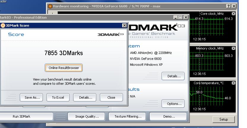

3DM03 7855marks
(кликните по картинке для увеличения)
Результат 3DM03 (614/803)

Проделав нехитрую процедуру, я получил 800МГц на памяти и следующие результаты в марках:
3DM05 3593marks
Результат 3DM05 (614/803)
3DM03 7855marks
