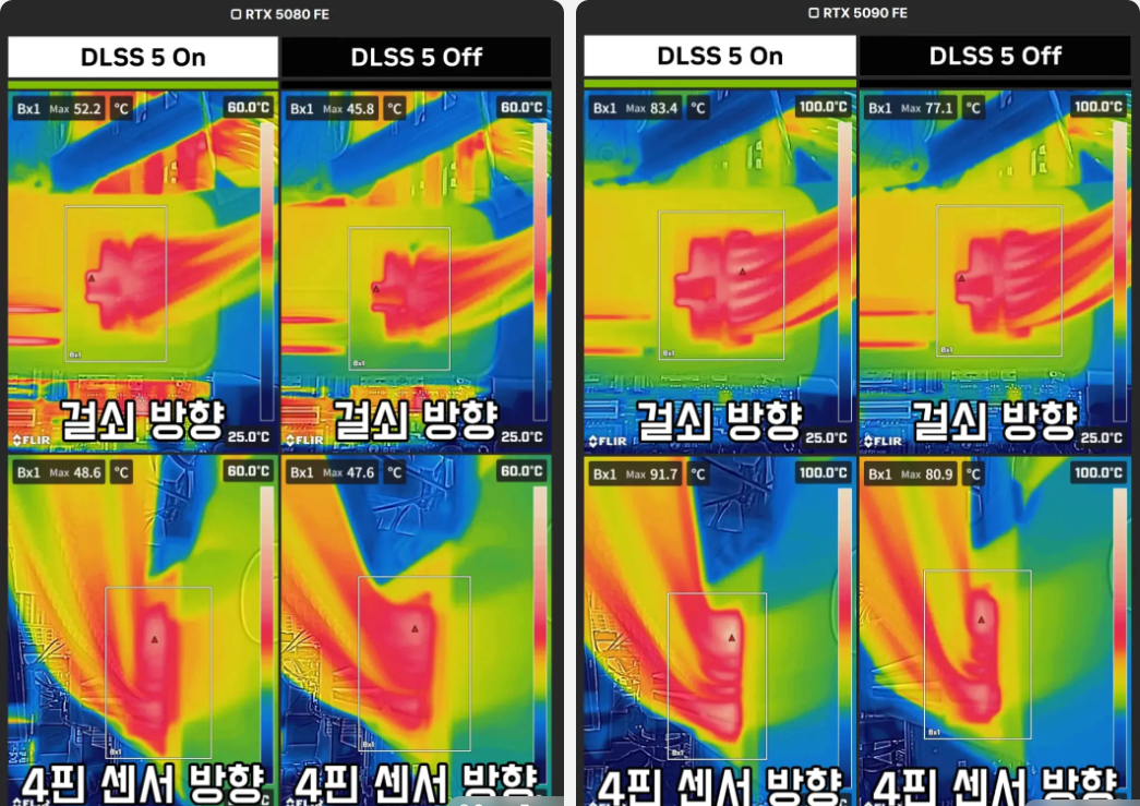

Результаты показали, что DLSS 5 создает значительную нагрузку на GPU, а тесты RTX 5090 демонстрируют, как это сказывается на состоянии 16-контактного разъема питания. В игре Cyberpunk 2077 при разрешении 4K, пресете Ultra, режиме DLSS «Качество», длительности теста 20 минут, температуре в помещении 27,5 ±0,5°C) температура разъема 12V-2×6 на видеокарте RTX 5090 Founders Edition при включенном DLSS 5 достигала 91,7°C, тогда как без него она составляла 80,9°C.
Источник: QuasarZone
Температура разъема RTX 5090 измерялась тепловизором с обеих сторон. Со стороны, где расположены четыре сигнальных контакта, температура выросла с 80,9°C до 91,7°C. Со стороны защелки она поднялась с 77,1°C до 83,4°C. Видеокарта RTX 5080 FE нагревалась значительно меньше: при включенном DLSS 5 температура в тех же двух точках составила 48,6°C и 52,2°C соответственно.
Рост температуры обусловлен потребляемой мощностью. По данным утилиты HWiNFO, после включения DLSS 5 среднее энергопотребление RTX 5090 возросло с 509,2 Вт до 575,1 Вт, а RTX 5080 — с 298,2 Вт до 350,3 Вт. Обе видеокарты работали в режиме, близком к их предельным показателям энергопотребления (575 Вт и 360 Вт соответственно). Внешние измерения с помощью PCAT показали еще более высокие цифры, поскольку они фиксировали и кратковременные всплески энергопотребления. Общая мощность RTX 5090 возросла: средний показатель увеличился с 527,3 Вт до 593,9 Вт, а пиковый — с 582,5 Вт до 658,0 Вт. Если рассматривать только потребление через 16-контактный разъем, то средний показатель RTX 5090 составил 582,7 Вт (пиковый — 646,7 Вт), тогда как без DLSS 5 эти значения равнялись 516,5 Вт и 571,7 Вт соответственно.
В ходе тестирования также использовалась видеокарта ASUS ROG Astral RTX 5090 с лимитом мощности 575 Вт, чтобы проверить силу тока на каждом контакте разъема питания. Без DLSS 5 сила тока на шести контактах варьировалась от 6,94 А до 7,47 А. При включении DLSS 5 эти показатели выросли до диапазона 7,83–8,51 А. Хотя на всех шести контактах значения оставались ниже спецификации в 9,2 А, разница между самым нагруженным и наименее нагруженным контактами составила около 0,7 А.
Температура графического процессора выросла значительно меньше, чем температура разъема питания. Средняя температура ядра RTX 5090 увеличилась с 79,4°C до 83,0°C, а пиковая — с 82,3°C до 86,3°C. Таким образом, самой горячей точкой RTX 5090 во время теста оказался не сам графический процессор, а разъем питания, нагревшийся до 91,7°C.
