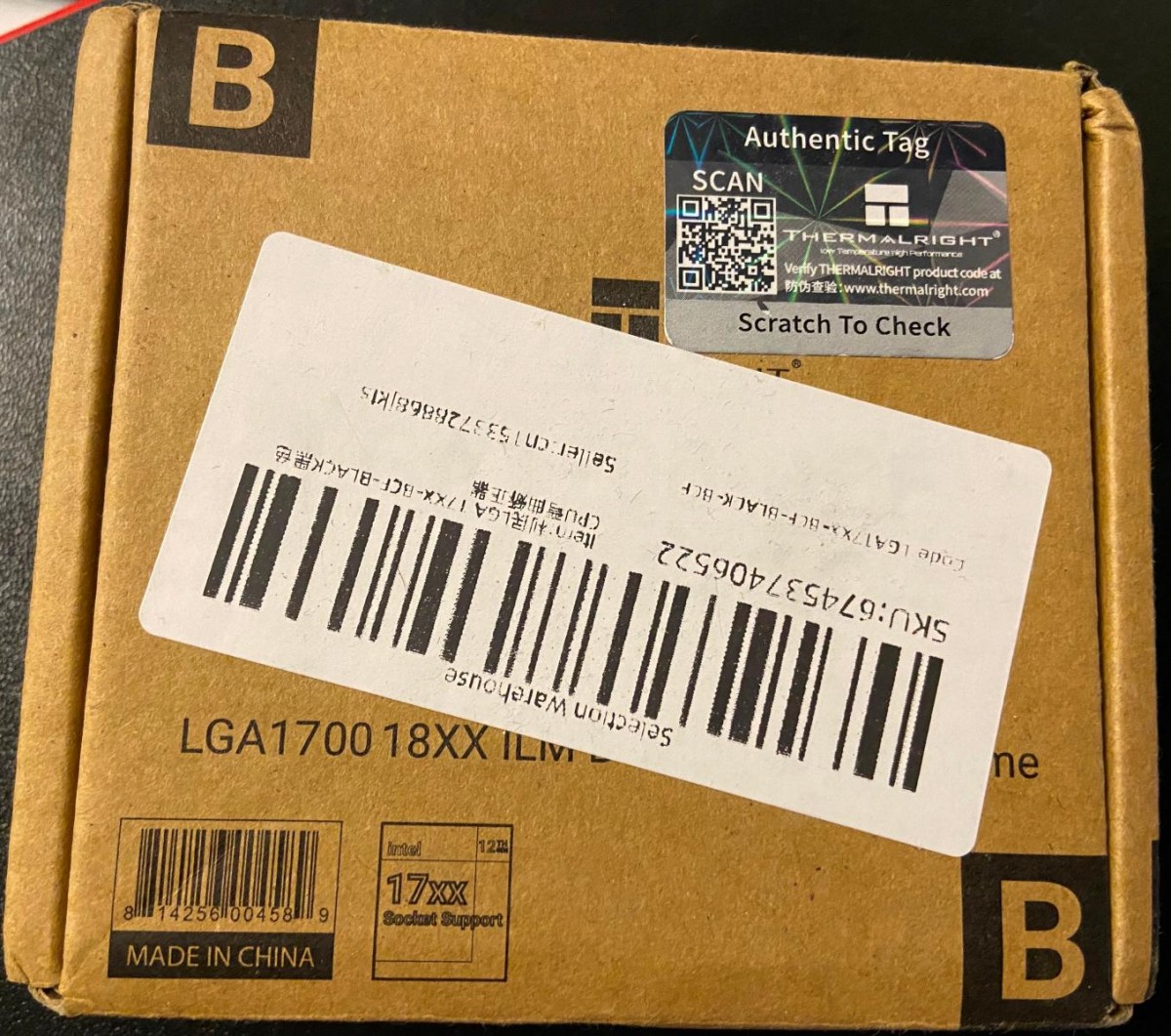

С момента появления процессоров Intel на LGA 1700 стало известно о просчете инженеров при разработке самого сокета, процессор стал длиннее, а крепление практически не претерпело изменений по сравнению с LGA 1200 процессор как зажимался одной ножкой справа - так и зажимается, хотя переход на крепление как в LGA 2011 мог исправить ситуацию с равномерностью прижима. Так как Intel не захотел исправлять или признавать свои ошибки (к сожалению это норма среди мегакорпораций), то несколько компаний решило помочь пользователям исправить ситуацию - так и появились альтернативные крепежные рамки для LGA 1700. Первой ласточкой стала Thermal Grizzly, но за цену в 40$ + доставка 20$ к покупке ее я даже не рассматривал, да и с процессом установки они перемудрили. Следующей компанией стала известная Thermalright с ценой почти в 10 раз ниже и доступная для заказа с Aliexpress - ее я и заказал без особых раздумий по цене примерно в 600 рублей.
Пока ждал посылку из поднебесной - перечитал и пересмотрел множество тестов от авторитетных ресурсов, но так и не смог сделать однозначных выводов на основе этой информации. Кто-то рассказывает о фантастических результатах о снижении температуры на 10 и более градусов, а кто-то не заметил разницы вообще или рапортует о 2-3 градусах. Рамка приехала, но ставить ее не было особого желания, думал сменить Z690 на Z790 с мыслью о том, что Intel на новых платах исправит свой недочет...Естественно ничего они и не думали исправлять и в какой-то момент, проводя очередные тесты и увидев такую картину:
