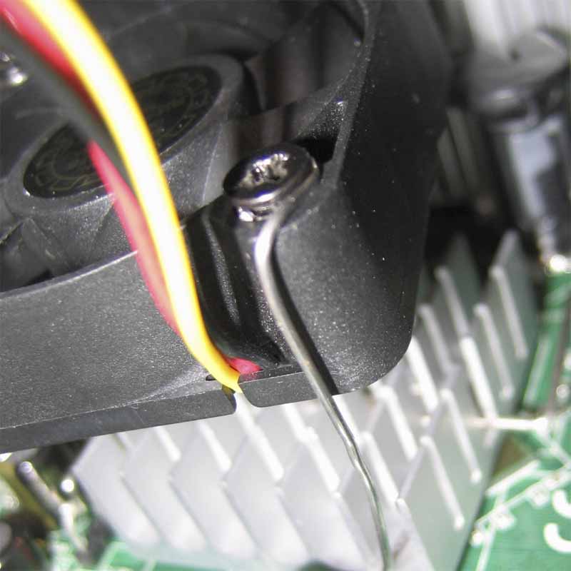

Один знакомый мне человек ( в дальнейшем Scanner), не так давно приобрел компьютер с целью научиться им пользоваться. Система оказалась с характером, который пришлось усмирять с помощью покупки дополнительных девайсов. Этими дополнениями оказались пока что блок питания HEC на 450 Вт, со внушительным кулером на нижней стенке (размер лопастей – 14 см), и DVD/CD- привод Nec 4570A. Но! Несмотря на приобретения, характер компьютера всё ещё проявляет себя не с самой дружелюбной стороны по отношению к своему хозяину. После очередных разборок в ситуации, наши со Scannerom пальцы наткнулись на горячий радиатор северного моста. Была поставлена цель усовершенствовать существующую модель охлаждения. В связи с поставленными задачами, было приобретено два карлсона по 8 см в ?металлической? рамке и один – размером 4 см, который и предстояло установить на радиатор моста.
Первоначально, до покупки кулеров, радиатор планировалось снять, просверлить в нем отверстия и саморезами укрепить ветродуй. Но при ближайшем рассмотрении оказалось, что кулер превосходит размер радиатора на несколько миллиметров. Тогда возникли предложения просверлить отверстие на боковой поверхности радиатора, туда установить пластину и смоделировав её под некоторым углом, посадить на неё карлсона. Сверлить радиатр нам не хотелось, поэтому возникло ещё одно предложение: закрепить кулер с помощью тонкой проволоки (первой или второй гитарной струны, например), которую необходимо было провести под пружиной, позиционирующей радиатор на своём месте, и в дальнейшем этой проволокой прикрутить кулер за обрешётку на лицевой стороне. В ответ на это предложение, Scanner достал канцелярскую скрепку и принялся вертеть её в руках. Затем он выпрямил скрепку, и провел её под пружиной радиатора. Получилось неплохо. В дальнейшем, отмерив необходимую длину, которая позволяла бы закрепить кулер на некотором расстоянии от радиатора, на верхнем конце скрепки была сделана проушина, посредством закручивания скрепки вокруг отвёртки подходящего диаметра. Эта проушина, позволяла закрепить кулер с помощью самореза. В итоге было сделано две подобных скрепки, которые прикрепили под пружину радиатора. На них прикрутили кулер. Получилось замечательно… но не жёстко.
При дальнейшей модификации, та часть скрепки, которая закреплялась на радиаторе, была изогнута под углом 90 градусов в двух плоскостях. Получилось так, что когда кулер не закреплён на скрепках, последние располагаются практически параллельно материнской плате. В итоге получились своеобразные пружинные крепления, на которые и был посажен кулер.
