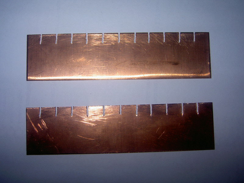

Глава 3. Память
C памятью все сложнее, места между планками очень мало, а на многих материнских платах в двухканальном режиме работают соседние слоты (например, как у меня
). Мысли навеяли последние разработки OCZ и Corsair, а почему не сделать по похожему принципу. Сказано, сделано:
(кликните по картинке для увеличения)
Радиаторы

Медные пластины тонкие (1 мм):
в профиль
Поэтому все влезает на свои места и зазор между планками остается:
