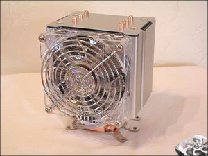

Hyper6+ as is
Так как я ни морально, ни физически не был готов к макросьемке - фоток не будет, но в сети есть обзоры Hyper6+. Не составит особого труда посмотреть какой-нибудь из них, например http://www.systemcooling.com/coolermaster_hyper6+-01.html, я оттуда взял парочку фотографий.
Вот он - красавец:
А теперь спецификации (оттуда же):
Итак материнская плата отсоединена от корпуса, Zalman 7000B безжалостно удален, и на его место водружен Hyper6+. Самым неудобным было вытаскивать материнскую плату из корпуса, крепить же кулер дело интересное, надо сказать, что крепление использовано простейшее - s478. Пластина привинчивается к кулеру, а после к материнской плате, прикручивается с помошью второй пластины. Жесткость соединения такая, что не вызывает сомнений тот факт, что при падении системного блока с небольшой горы кулер будет выдран с куском матплаты, но проц он не отдаст. Кроме того термопасты
положено ровно на один раз не больше и не меньше - то что надо. Установил кулер стал ставить материнку обратно. Ставил кулер так, что бы вентилятор дул в сторону выдувающего вентилятора на задней стенке корпуса. Осуществив
такую установку я увидел, что кулер ребром касается нижней стенки блока питания. Мда.. А что делать, делать нечего. Другие варианты типа, выдув вверх, в сторону блока питания, я отклонил на данный момент. Как есть, так
есть - в итоге кулер так и остался прижат к нижней стенке блока питания. Радовало только то, что площадь соприкосновения была невелика. Вентилятор идущий в комплекте шумный и я заменил его на Zalman F2. Он вращается бесшумно на 1300 обороитов, то что надо. По размерам он не подошел, но я его примотал кусочком тонкого провода. С другой стороны поставил Zalman F1, ставил для того что бы проверить максимальную возможность кулера, без ограничения воздушного потока. Еще пара вентиляторов, один на задней
стенке, другой на блоке питания, в процессе тестирования в режиме BURN все вентиляторы работали по максимуму, в режиме IDLE все они были уменьшены почти до минимума, для комфортабельного уровня.
