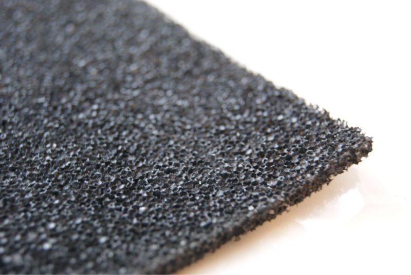

Битопласт - модифицированный битумными композициями эластичный пенополиуретан. Материал имеет пенистую структуру, через которую отлично проходят звуковые волны, где они хорошо будут поглощаться.

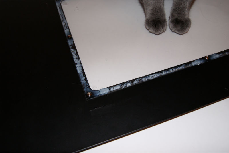

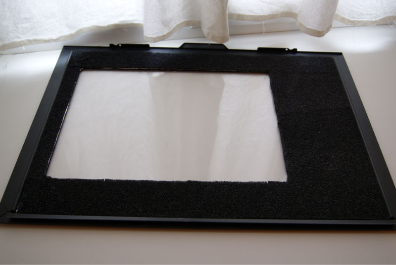

В первую очередь было решено загерметизировать окно лицевой двери корпуса с помощью бесцветного герметика

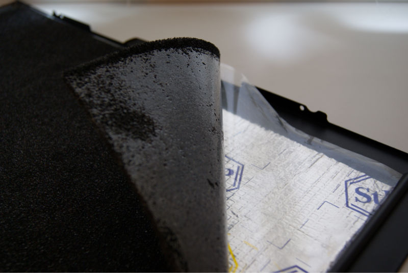

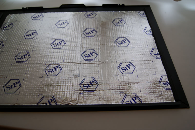

Пока сохнет герметик, переходим к задней двери, вырезаем необходимый кусок бимаста и приклеиваем его.
К тому времени, герметик должен был схватиться. Можно перейти к лицевой двери корпуса и аналогичным образом покрыть ее бимастом

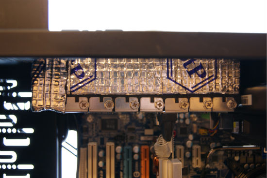

К сожалению, на этом бимаст почти закончился, и остатки было решено распределить на самые критичные места, на которые идет вибрация.

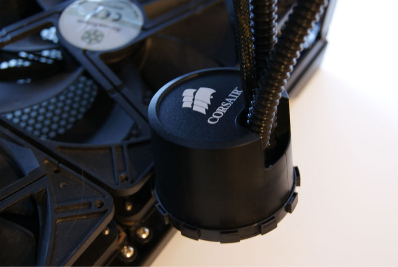

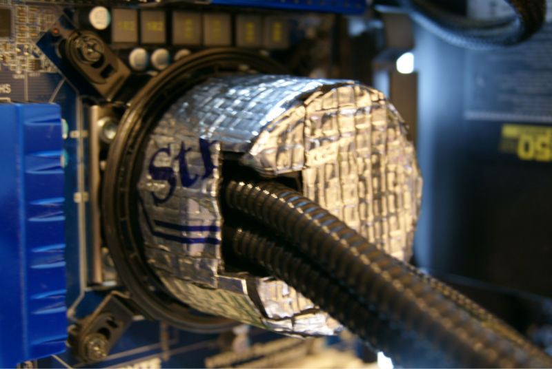

Так как помпа от CWCH50 немного жужжит, я решил и ее покрыть материалом, чтобы избавить себя от разных посторонних звуков.
Бимаст закончился (Ура, теперь руки можно отмыть от этого битума, рекомендую производить работы в перчатках!) переходим к битопласту, он на клейкой основе (достаточно крепкий клей) и проблем с установкой на поверхности у меня не вызвало, наоборот, только положительные эмоции.

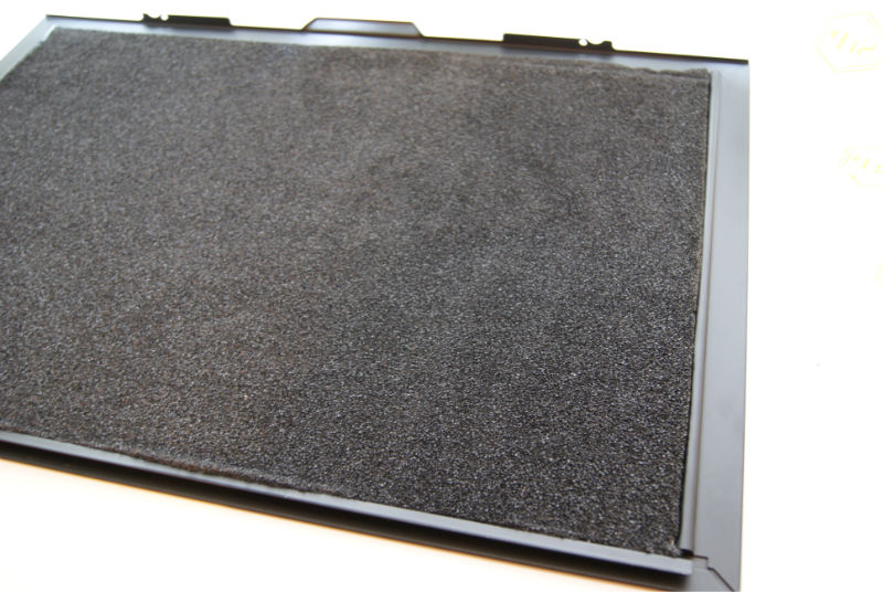

Обклеиваем двери

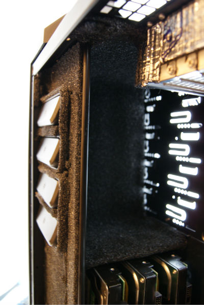

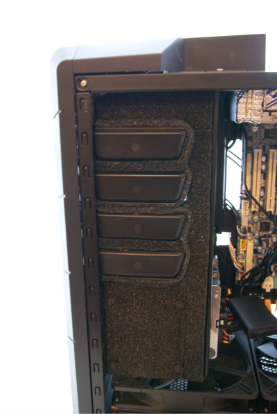

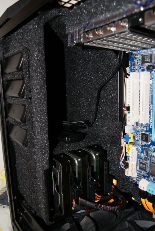

И переходим к самому интересному - я дал волю своей фантазии и вот, что получилось
Приемник для беспроводного джойстика теперь очень удобно и мягко разместился на своем старом месте

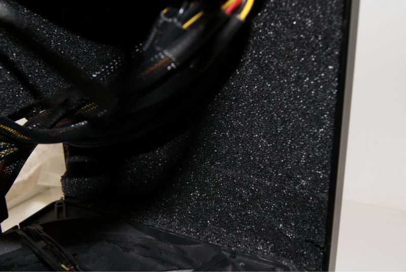

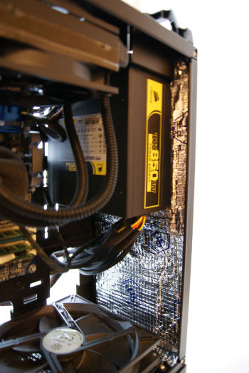

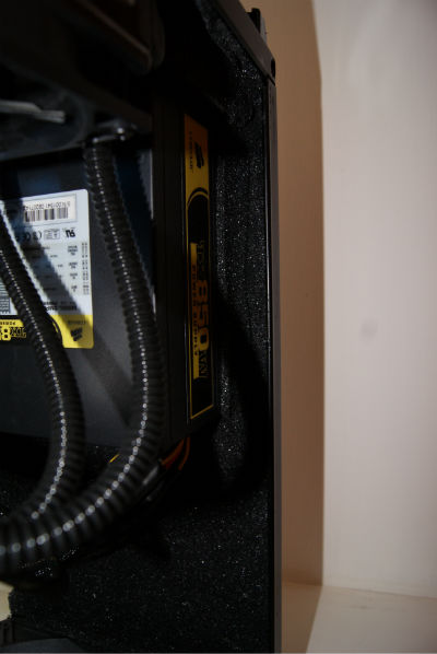

Обклеиваем заднюю стенку, где располагается блок питания и прилегающие пространства.

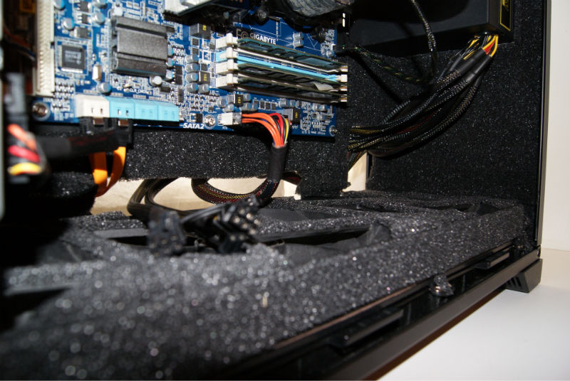

И остальное пространство, где остались свободные островки

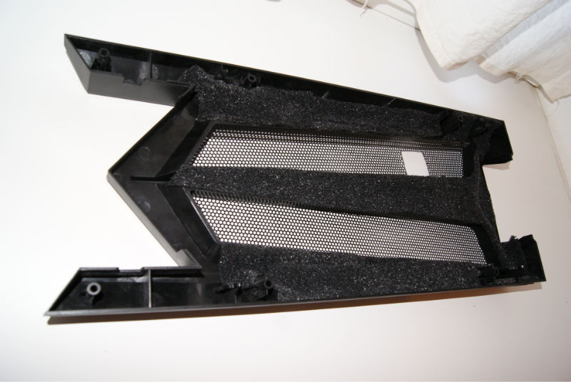

На пластиковую крышку корпуса наклеиваем кусочки и обрезки битопласта

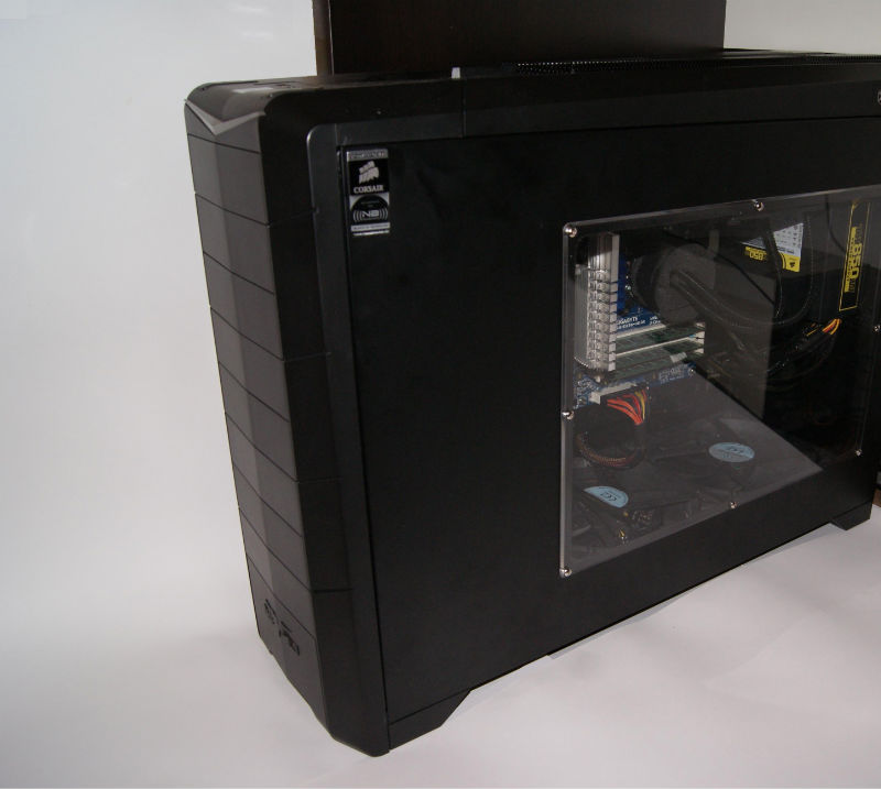

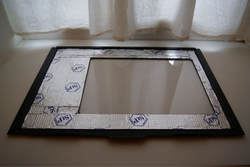

Наступает самый волнительный для меня момент, включение компьютера. Не зря ли я потратил весь день и деньги, которые заботливо взяты в очередной раз из семейного бюджета?
Могу сказать с полной уверенностью, шум повержен! Конечно, маленький гул от вентиляторов остался(cкорее шум воздуха), без него никуда, но все эти манипуляции снизили шум от моего компьютера, и я остался доволен, как впрочем, и другие жильцы комнаты
