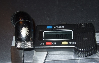

Из того что мне удалось подержать в руках за недолгое пользование СВО наибольшее уважение вызывает продукция компании BitsPower. Внутренний канал на всех изделиях составляет ровно 10 мм. В местах поворотов есть неглубокие канавки. Неудивительно что в профилях опытных водянщиков именно эта фирма основной поставщик фитингов, штуцеров и переходников. Забегая вперед, в отличии от Koolance и Phobya, BitsPower заботится диаметре внутреннего канала.

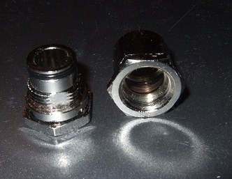

Koolance

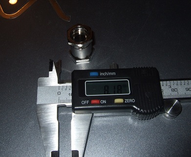

А именно заглушка c 2xG1/4" на слот расширения для тех корпусов в которых нет дырок для СВО (как например мне, со старым но замечательным корпусом Чифтек БА) или ими по каким-то причинам нет желания пользоваться. В дырки сделаные в этой заглушки для слота отлично и с запасом влезает G1/4”, казалось бы чего сложного 2 переходника, побольше уплотнителей, фиксатор резьбы и вот вещь которая не мешает потоку и не протекает. Но Куланс пошел своим путем и вставил что-то похоже на полуфабрикат для быстрого сцепления. Итог не радует, в том месте где у обладателей дырок в корпусе диаметр равен диаметру шланга Куланс сужает поток до 8.2 мм.
Koolance

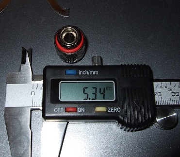

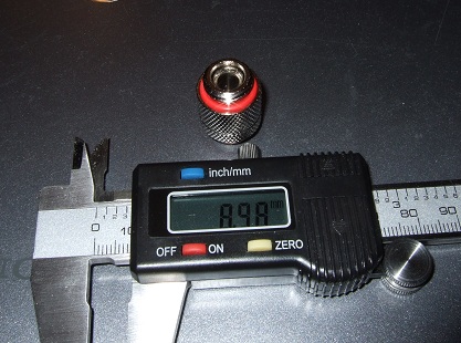

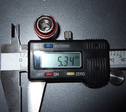

Phobya
Переходник с возможностью поворота. Основное разочарование. На фотках в магазине все выглядит замечательно и лишь вторая фотка может заронить определённые сомнения. К сожалению на деле все гораздо хуже, на 1 фотке диаметр который должны бы были выдержать Фобиевцы, замеренный с внутренней стороны резьбы. Но в качестве возможности сэкономить на метале и пользователях инженеры Фобии всю начинку поворотного механизма внесли внутрь. Закономерное следствие - внутренний диаметр этой «затычки» 5.35 мм.
Phobya
