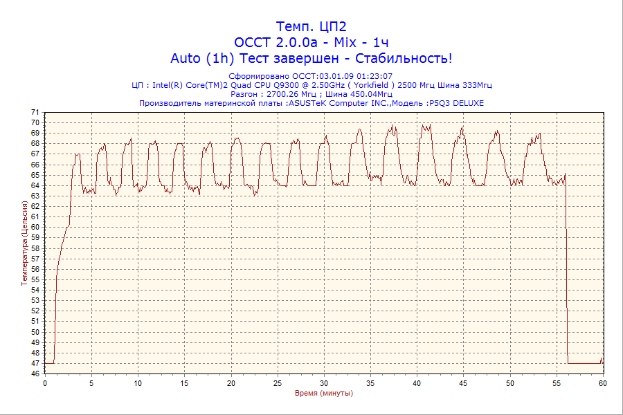

Статья как и работа в процессе (обсуждение https://forums.overclockers.ru/viewtopic.php?p=6062450#6062450)
Все началось после прочтения статьи /blog/6ecnpegeJI (респект афтару) и побольшей (для начала) степени для интереса, правда вторым фактором стало приобретение Q9300 и попыток его разгона,
(кликните по картинке для увеличения)
тесты1
тесты1
