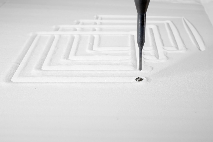

Технология, получившая название печать жидким металлом (LMP), предполагает нанесение расплавленного алюминия по заданной траектории на слой крошечных стеклянных шариков.

Ученые построили машину, которая плавит алюминий, удерживает расплавленный металл и подает его через сопло на высокой скорости. Крупногабаритные детали можно напечатать за несколько секунд, а расплавленный алюминий остывает за несколько минут. Команда выбрала алюминий, потому что он широко используется в строительстве и может быть переработан дешево и эффективно.
Исследователи экспериментировали с несколькими материалами для заполнения печатного слоя, включая графитовые порошки и соль, а затем выбрали 100 мк стеклянные шарики. Крошечные стеклянные шарики, способные выдерживать чрезвычайно высокую температуру расплавленного алюминия, выступают в качестве нейтральной суспензии, позволяющей металлу быстро остывать. Количество расплавленного материала в тигле, глубина печатной формы, а также размер и форма сопла оказывают наибольшее влияние на геометрию конечного объекта. Например, сначала печатаются части объекта с большим диаметром, поскольку количество алюминия, выдаваемого соплом, уменьшается по мере опустошения тигля. Изменение глубины сопла изменяет толщину металлической структуры.
