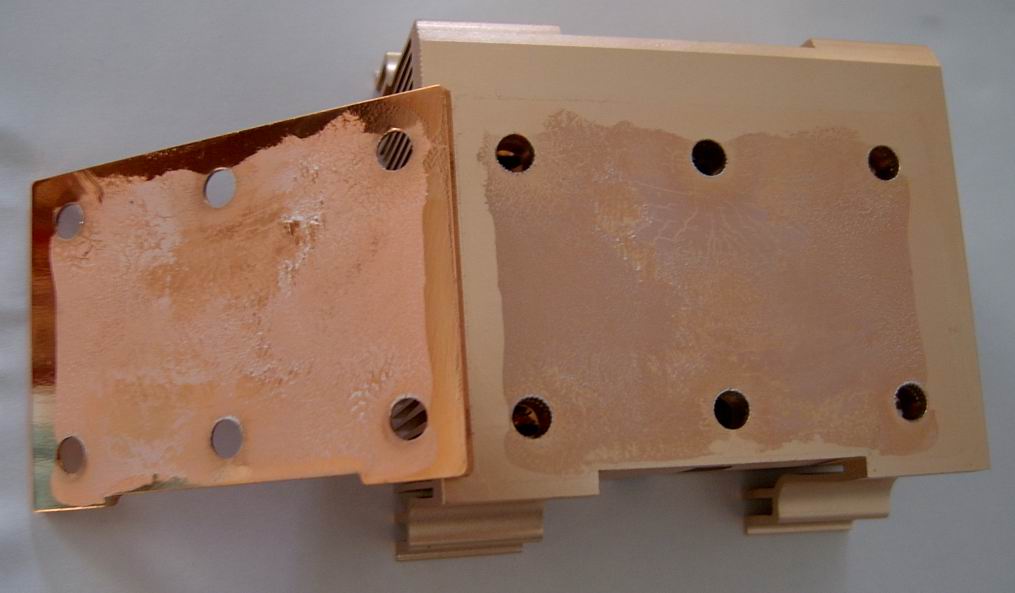

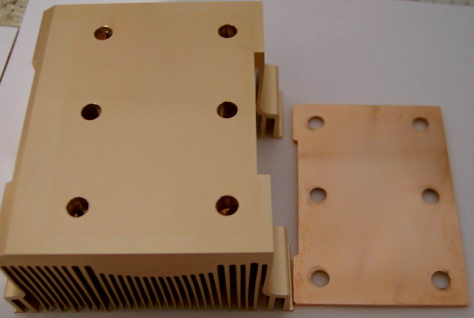

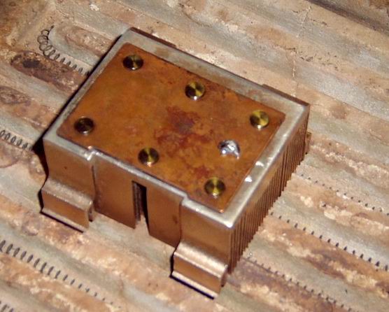

Демонтаж медной пластины осуществляется очень легко – заклепки выбиваются с обратной стороны жестким острым предметом. Между основанием и радиатором находится равномерный слой термопасты (рис. 1).

<br/>Поверхность под слоем термопасты не имеет дефектов (рис. 2).
(кликните по картинке для увеличения)
Рис. 1. Слой термопасты между основанием и радиатором.
Рис. 2. Поверхность под слоем термопасты.

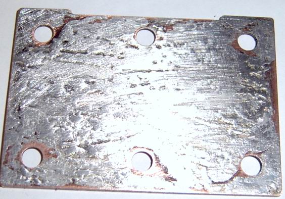

Залудить медное основание особой сложности не представляет – процесс выполнялся на электроплитке (т.к. основание довольно массивное и обычным паяльником его не прогреть). Пластина после лужения изображена на рис. 3.

Рис. 3. Основание после лужения.

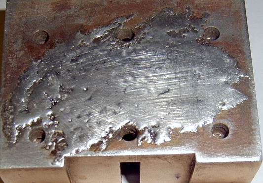

Надо отметить, что лужение такой поверхности происходит сложнее, чем медного изделия. Поверхность в процессе лужения изображена на рис. 5.
Рис. 5. Радиатор во время лужения.

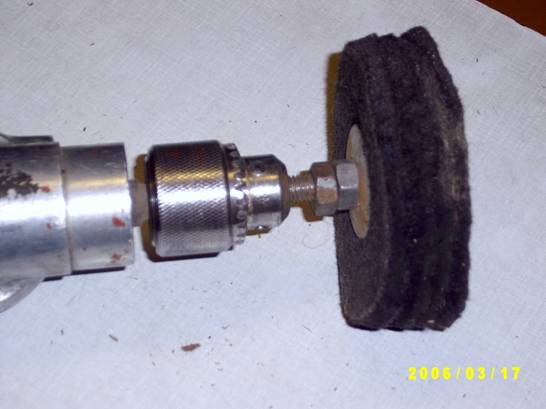

После того, как припой сверху расплавиться, необходимо сильно прижать основание к радиатору деревянной дощечкой - в этот момент излишки припоя вытиснятся наружу. Затем выключить плитку, и ждать до тех пор, пока припой не отвердеет. Дощечку надо подобрать такую, чтобы она прижимала как можно большую часть основания, но при этом не задевала заклепок. Когда радиатор немного остынет, нужно запрессовать заклепки до конца, воспользовавшись, например молотком и большим гвоздем. Моя ошибка была в том, что основание я прижимал не равномерно по всей плоскости, а по центру. Медная пластина после этого немного деформировалась – ее углы стали чуть выше центра. Чтобы это исправить понадобился мелкий отрезной камень (можно использовать мелкую наждачную шкурку, расстеленную на стекле). Выравнивание поверхности заняло около 4-х часов. Я думаю, если основание изначально правильно прижать, то выводить плоскость все равно придется (но не так долго). После предварительной обработки основания, ее поверхность необходимо было отполировать, т.к. на ней было много царапин. Для полировки использовалось приспособление на основе электродрели. Вместо сверла был закреплен болт, между шляпкой и гайкой которого находились войлочные круги (рис. 7)

Рис. 7. Устройство для полировки.
В процессе полировки использовалась паста ГОИ. Полировка на таком приспособлении занимает не много времени. Поверхность основания после полировки изображена на рис. 8.
