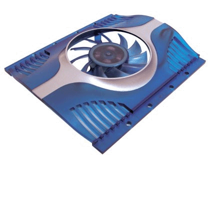

<br/>3. Вентилятор на HDD: Titan TTC-HD12: 60*60 мм. до 3600 об.

Вентилятор для HDD Titan TTC-HD12
