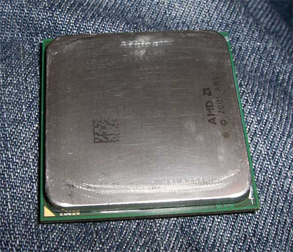

Вот так выглядит мой проц.
(кликните по картинке для увеличения)
Потрепанный, но все еще живой
Весь в мелких ссадинах и шрамах от тяжелого залмаловского кулера.
Протер, обезжирил, нанес алсил-3 (знаю, что фигня, но лучше фигня, чем вообще ничего ;) ) установил и... Е-мое, температура вырасла на пять градусов... Вот уж не думал, что такое бывает. Хотя догадки есть. Вполне возможно, что из-за неплотного контакта процессорный кулер работал "вхолостую", а теперь на него попало реальное количество тепла от камня. Тогда остается только один вопрос, какая же тогда была реальная температура ядра, особено во время моих "высоковольтых" экзерсисов.
