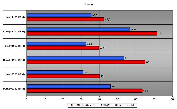

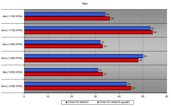

На следующих диаграммах, приведены результаты испытаний до установки охлаждения на память и после.
Немного удивила температура ядра при 1500 оборотах, на два градуса больше чем до доработок, вобщем то не смертельно.
Результат как говорится на лицо. В простое температура снизилась на 7-10градусов, под нагрузкой на 11-17, в зависимости от скорости вращения вентилятора.

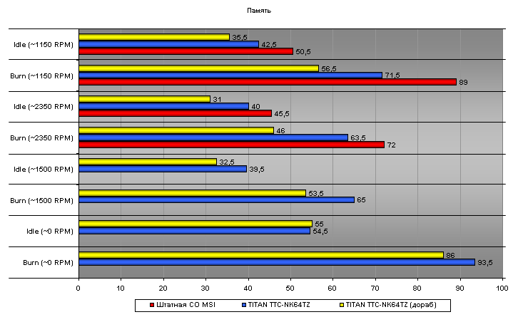

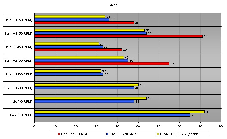

Сводные диаграммы со стандартной СО, коментарии излишни.
