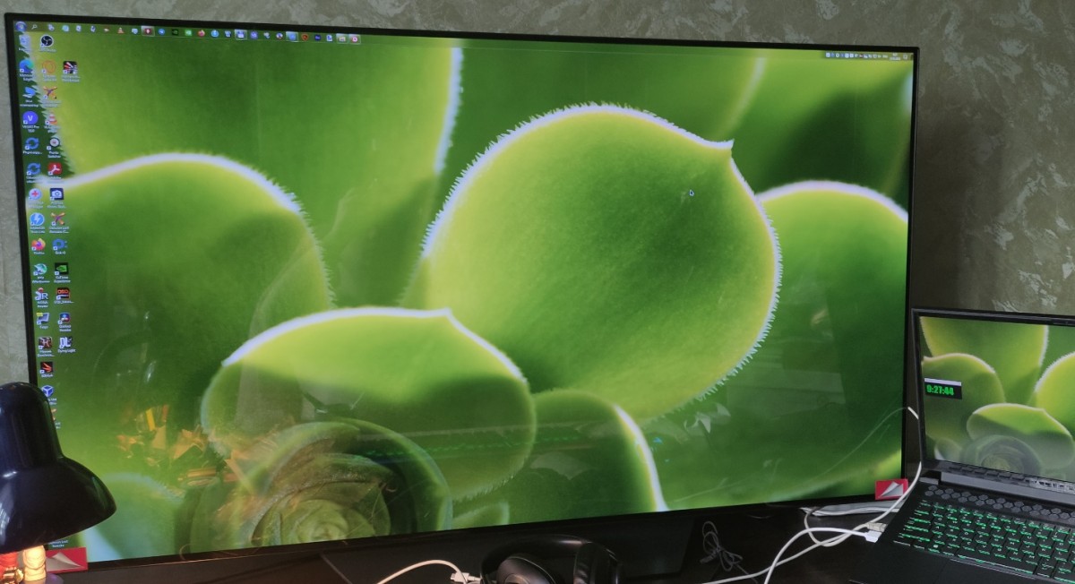

Сидел я радовался телеку, в игры играл, как вдруг, ни с того ни с сего, внезапно 26 апреля в правой части экрана на всю высоту вспыхнула вот такая вот разноцветная полоса с преобладанием зеленого.
Данная полоса не исчезла после включения/выключения, и даже после очистки пикселей. Полоса появлялась сразу после включения телевизора в сеть, еще до вывода любого изображения. И полоса оставалась все время в независимости от источника сигнала. Я обратился в магазин, где покупал сей телевизор – в ДНС.
Так как телек на гарантии, мне сказали - привозите. Я возразил, что техника крупногабаритная, и ни в какую легковую машину не влезет. Менеджер согласился бесплатно вызвать доставщиков, которые забрали товар. В магазине телек включили и воочию восхитились кислотно-зеленой полосе, отметив, что прежде такого не видели. Один из продавцов предположил, что эта полоса может быть потому, что я не снял защитную пленку. Я ее действительно не снимал, так как она не мешала пользоваться телевизором, поэтому оставил ее на всякий случай. Продавцы отклеили пленку, но полоса не исчезла. На этом идеи у продавцов кончились. Телек упаковали обратно в коробку, а мне сказали ждать решения диагностики.
На сайте ДНС есть раздел, где можно следить за этапами ремонта. В моем случае это выглядело так.
Я думал, что мне дадут новый телек, но как стало видно на сайте – они стали его чинить. По окончании работ мне пришло смс о том, что бы я забирал свой телек после ремонта. Я позвонил в ДНС и попросил вернуть его тем же путем по тому же адресу, где его забирали. Менеджер на том конце телефона подумал, сказал, что ему надо посоветоваться со старшим, потом трубку взял старший менеджер и спросил на какое число делать доставку. Я сказал – как можно скорее. И вот 22 мая 2022 мне бесплатно привезли телек домой. Внутри коробки я нашел такую бумажку.
Из нее следует, что мне поменяли матрицу целиком. Так что можно считать, что у меня новый телек. Это сразу было заметно по новой защитной пленке, ибо старую пленку менеджеры отклеили при первичной диагностике. При этом потроха остались точно мои, поскольку там сохранились настройки моего Wi-Fi. На данный момент продолжаю наслаждаться своим телевизором. Не знаю как ДНС ведёт себя с другими клиентами в гарантийных случаях, но в моем случае все прошло быстро, хорошо и удобно.
