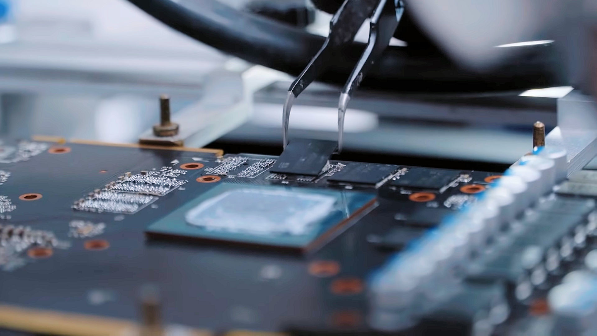

Если чего-то нет, но очень хочется, то можно сделать самому. Энтузиасты TecLab самостоятельно создали RTX 2080 Ti Super из обычной видеокарты путем замены чипов памяти. Разогнать тактовую частоту памяти GeForce RTX 2080 Ti до 2000 МГц (16 Гбит/с) несложно, но большинство карт RTX 2080 Ti с нереференсным дизайном справляются с этим, и энтузиасты TecLab взяли дело в свои руки. Они выполнили дерзкий мод замены чипов памяти, устанавливая 16 Гбит/с чипы памяти на видеокарту Galax RTX 2080 Ti HOF. Команде пришлось пожертвовать не одной, а двумя видеокартами Galax GeForce RTX 2080 Super, оснащенными чипами памяти на 16 Гбит/с для поддержки тактовой частоты памяти 15,5 Гбит/с. Всего нужно было выполнить 45 операций ручной пайки (удаление 15 стандартных чипов из RTX 2080 Ti, удаление 15 чипов с двух плат RTX 2080 Super и пайка их на RTX 2080 Ti).

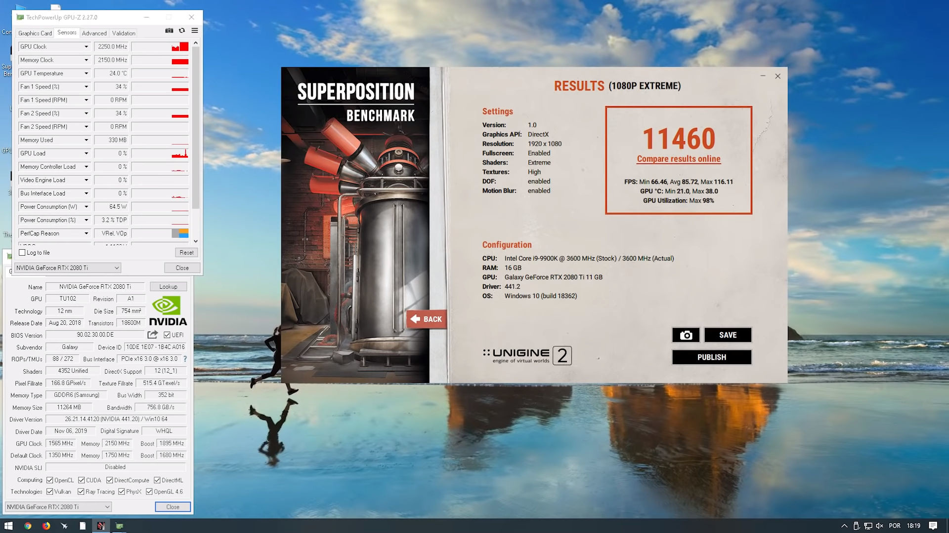

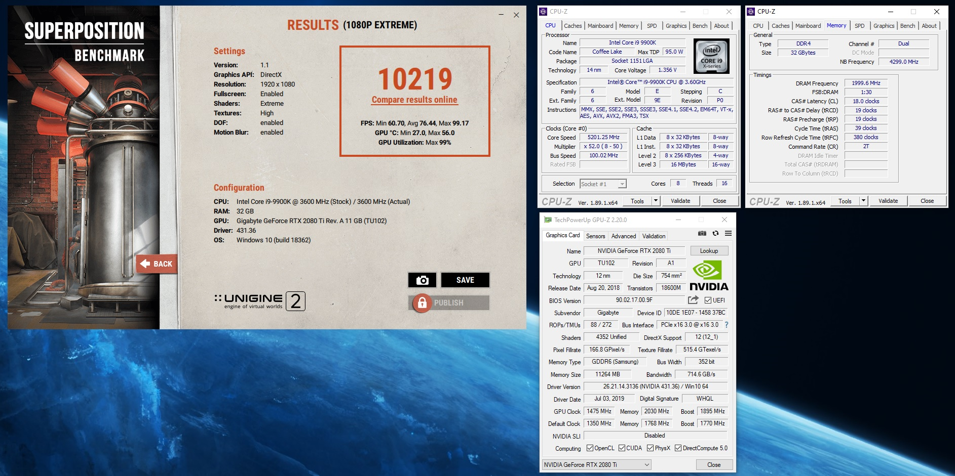

Группа описала процесс удаления микросхем памяти под горячим воздухом, придания извлеченным микросхемам новых шариковых решеток и размещения микросхем на печатной плате RTX 2080 Ti. Модификация BIOS не требовалась, так как BIOS видеокарты RTX 2080 Ti был способен автоматически определять микросхемы и запускать их со скоростью 14 Гбит/с. С этого момента при ручном разгоне карта легко работает с частотой памяти 2000 МГц (16 Гбит/с), а запас по разгону остался свободным. Теперь частоты памяти можно было выставлять вплоть до 2150 МГц (17,2 Гбит/с), что почти невозможно при использовании стандартных чипов 14 Гбит/с. TecLab называет свое создание первым в мире RTX 2080 Ti Super, что вполне может быть правдой. Ранее в СМИ были слухи, что RTX 2080 Ti Super может получить больше ядер CUDA, а не только более быструю память. В тесте Superposition новая видеокарта набрала 11460 очков, в то время как обычная видеокарта набирает порядка 10219 очков.
