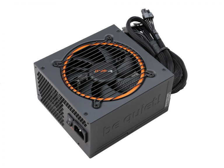

Появились тесты блока питания be quiet! Pure Power 11 700W L11-CM-700. У блока сертификат соответствия 80 PLUS Gold. Это одиннадцатая серия блоков питания от be quiet!, и данная модель является флагманом линейки Pure Power.
Начинку блока разработала FSP. Чтобы сделать блок подешевле, кабели для материнской платы сделали не отстегивающимися. Чтобы блок питания не потерялся среди темных комплектующих, было решено разукрасить кулер оранжевым кругом.

В коробке блок лежит только в пузырьковой обертке. Качество пайки оставляет желать лучшего, радует отсутствие следов флюса на плате. Полученные в результате тестов уровни эффективности соответствуют требованиям стандарта 80 PLUS Gold с нагрузкой от 20% до 50% от максимума. Хотя производитель заявляет максимальную рабочую температуру в 40C, тестирование проводилось при температуре 47C, и все прошло гладко. При этом вентилятор крутился на минимальных оборотах практически бесшумно.
Эффективность схемы 5V оказалась на удовлетворительном уровне, и известны более эффективные решения у FSP. Очевидно, инженеры решили не заморачиваться, чтобы удешевить продукт. При нагрузке менее 440 Вт акустический шум составлял порядка 10-15 дБ, а при максимальной нагрузке никогда не превышал 30 дБ. Во всех тестах блок питания теряется на фоне конкурентов. Единственный параметр, по которому он всех превосходит - это тишина в работе.
