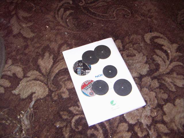

и вот что у нас в итоге получается
(кликните по картинке для увеличения)
итог. диск внизу - проксконовский образец
справа - самопал, слева - проксконовский
Получается армированный отрезной диск. Весь процесс изготовления диска занимает 5-7 минут. Надеюсь Это кому-то поможет сберечь деньги и время на поездку в магазин, ведь круги для болгарки - гораздо более распространены в продаже чем круги для Дремеля.
