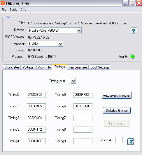

Запускаем NiBiToR, открываем свой образ БИОС и следуем в пункт «Timings»:
Пункт - Timings
При нажатии кнопки с галочкой вы обнаружите 8 профилей таймингов, но видеокарта использует только один профиль. Для того чтобы определить какой именно из 8ми профилей нам необходим следует нажать «Autoselect timingset». Появится окно, которое проинформирует нас о том, что карта определена (в нашем случает GeForce 7600GT). Нажмите «ок». После чего, программа автоматически найдёт нужный профиль (бывали случаи неверного определения профиля, что обычно наблюдалось у новых видеокарт, а причина часто заключалась в сырости софта).
Пункт - Timings
