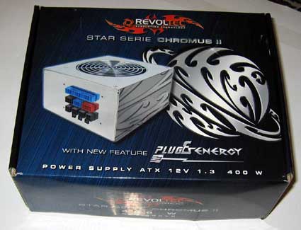

Поставляются в одинаково стилистически оформленной коробке:
revo box
Там же, как и на самом блоке питания, на ней дана информация по токам, которые способна выдать та или иная модель.
(кликните по картинке для увеличения)
