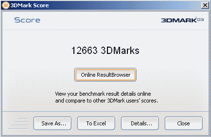

Приобрел недавно X800 GTO 256Mb производства Sapphire.
После настройки системы на максимальную производительность прогнал тесты в 3DMark05 и 3DMark03 -- других под рукой не было.
Конфигурация тестовой системы:
Автоматический поиск максимальных частот с помощью ATITool 25beta остановился на 590MHz/560MHz.
При таких настройках в тестах "Натура" и "Берлога троллей" 3DMark03 периодически проскакивали артефакты. Пришлось откатиться на 580/550.
Дополнительно с торца видеокарту обдувал 80-мм вентилятор.
С помощью RivaTuner 15.7 обороты родного вентилятора были установлены на 100%. Максимальная температура во время тестов не превышала 75 градусов.
Результат в 3DMark05: 6000 ровно
Результат в 3DMark03: 12663
Мо показаниям мониторинга в RivaTunere было замечено, что тесты из 3-го 3ДМарка греют карту на 3-5 градусов более эффективно, чем тесты 5-го.
Огорчает низкий разгон памяти -- у многих владельцев аналогичных карт разгон превышает 600 MHz.
На видеокарте стоят микросхемы памяти Самсунг 1,6 нс. Я не поленился, скачал даташиту по ним. Судя по приведенным в нем табличкам, тайминги установливаются биосом как для двухнаносекундной памяти.
Да, чуть не забыл: при запуске марков отчетливо слышен писк катушек. Напрягает ... До этого я с подобным явлением сталкивался только на материнских платах, и то не на своих
Пишут, что это явление можно частично скомпенсировать организацией дополнительного охлаждения охлаждения. Поживем -- увидим, если карта раньше не сдохнет ;-)
В дальнейшем определюсь с заменой родного охлаждения. Уверен, с каким-нибудь залманом можно достигнуть гораздо более высоких результатов.
