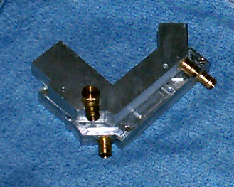

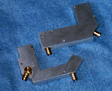

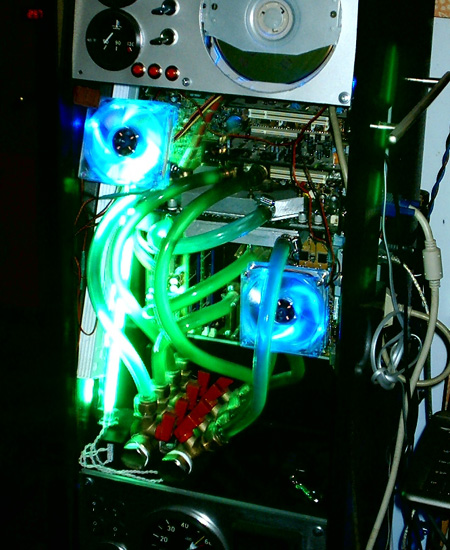

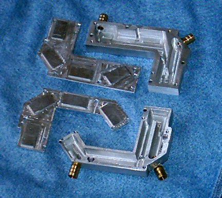

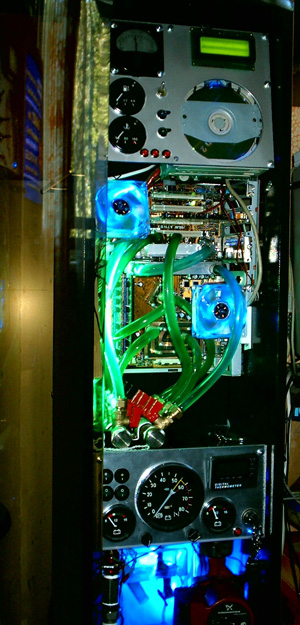

<br/><br/>Смонтированы водоблоки на память призовой GeForce5950. Пришлось добавить еще один вентилятор, он обдувает цепи питания видеокарты, южный мост и микросхему питания чипсет. Надо будет приладить на них радиаторы. Смотрим фотографии.

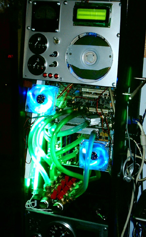

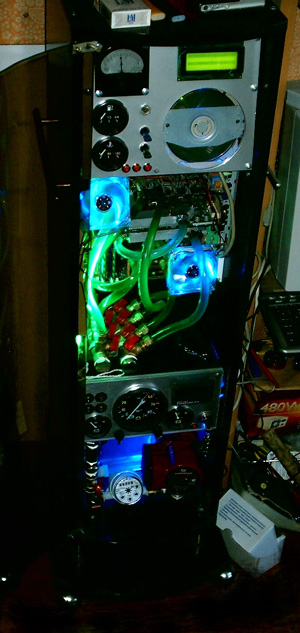

фото1
(кликните по картинке для увеличения)
фото2
фото3
фото4
Штатные частоты карты ядро\память – 475\959 Mhz. Сейчас она трудиться 557\1063. Дальнейшее увеличение частот приводит к черному экрану или зависанию кампутера. У меня появились серьезные подозрения, что дальнейшему разгону карты, да и процессора мешает недостаточная мощность блока питания. Раньше в двух своих блоках питания я был полностью уверен. Но, почитав великолепную ПС человека под ником Vor, на ней он рассказал все, или почти все о матери ASUS A7N8 /blog/vor стал подозревать блоки питания, вернее 350 ваттный Power master. На нем у меня сидит мать, видюха и винт. Симптом некачественного блока питания, как пишет Vor, повышение напряжения 12 вольт выше 12,5. Так вот, мой блок выдает 12,5 , но при повышении частоты FSB выше 190, или процессора выше 2192Mhz, или видео выше 557\1063 – напряжение +12вольт поднимается до 12,6 и выше. Как только напряжение превышает 12,55 , система выдает черный экран. Со старым радиком проц гнался до 2268. Снижение показателей, скорее всего, из-за более мощной видеокарты. Короче блок надо менять. Мощный 480 Вт блок питания у меня есть, нужно будет его попробовать. Но вначале надо его модернизировать. Хочется поблагодарить Vor , за чудесную ПС.

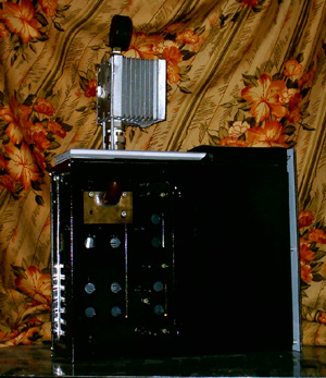

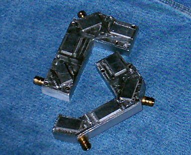

Наконец сделали мне водоблоки на память GeForce5950. Тратить такое количество меди на память, задавила жаба, сделал из алюминия. Но на память сойдет. Правда, один раз пришлось вернуть на переделку. Но сейчас собрал их с герметиком фирмы ABRO, он устойчив к антифризу. Марка - Gasket Maker. Сейчас водоблоки сохнут. По прежнему опыту, торопиться не буду, пусть посохнут дня два. Выйдет быстрее, чем ставить через пару часов, а потом после протечки счищать и герметизировать по новой.
фото
водоблоки на память видюхи

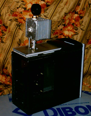

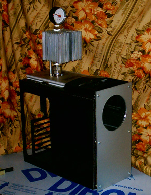

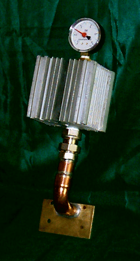

Опыты по созданию кулера на тепловых трубках продолжаются, хотя не так быстро, как бы хотелось. Собрал кулер со старой зоной конденсации, хочу проверить в настоящих, боевых условиях. Уже примерил в корпус. Сделал крепление кулера.
фото
Нужно разбирать систему и перекидывать хард. Но все никак не выберу время. Нужно два свободных дня, то бы разобрать, собрать, протестировать, а потом вернуть, как было. А этих двух дней все нет и нет. И существуют большие опасения, то раньше сентября их не будет. В сентябре шеф грозился дать отпуск, первый раз за пять лет. Опять наверно обманет.
