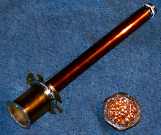

Начну с модернизации старой конструкции. Сняв теплосъемник(часть которая будет отводить излишки тепла с процессора), я обнаружил, что небольшой оксидной пленкой покрылась вся его поверхность, за исключением дна отверстий. Видимо теплоноситель не успевает стечь на дно отверстий, испаряясь по дороге. Да и толщина пластины великовата. Поэтому я с помощью дрели и набора сверл превратил теплосъемник в подобие чаши с неровным дном. Чем неровнее, тем лучше, больше площадь поверхности. Толщина дна стала в среднем 3мм.
Фото1
(кликните по картинке для увеличения)

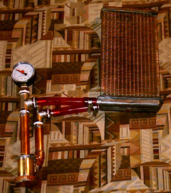

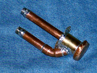

Размеры старого радиатора внушительны, но недостаточны. Поэтому я решил попробовать на эту роль радиатор от автомобильной печки. Для этих же целей я переделал и зону испарения.
Фото2
Фото3

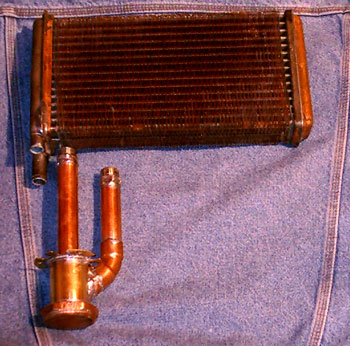

Задумка проста до безобразия и известна давно. Теплоноситель испаряясь «отбирает» тепло от процессора. Пар поднимается в радиатор, охлаждается, конденсируется и стекает обратно в зону испарения. Натуральный самогонный аппарат. Для понижения температуры кипения теплоносителя проведу «тепловую обработку» По старой схеме нагрею на газовой плите зону испарения, теплоноситель закипит, пары вытеснят из системы воздух, загерметизирую систему. Образуется разрежение, что и понизит температуру кипения. В качестве теплоносителя использую ацетон.
Фото4
Фото5. Кулер в сборе(не заправлен)
